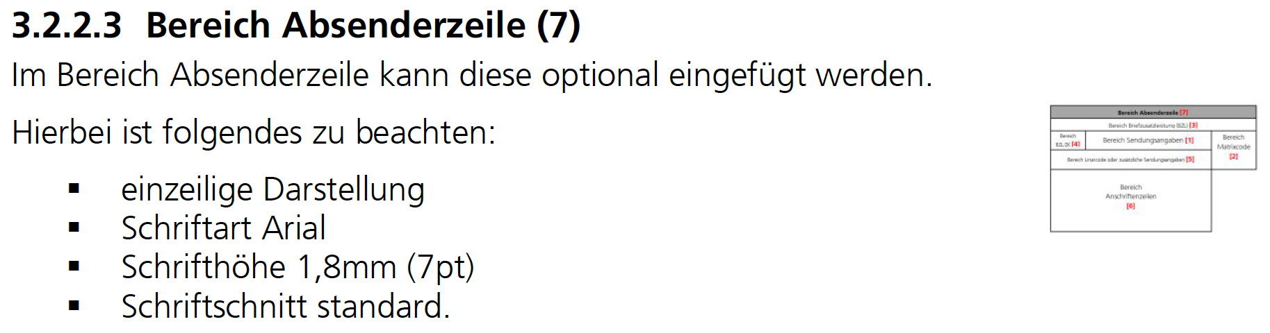

Die Zweizeiligkeit der Absenderzeile darf leider nicht umgesetzt werden. Siehe folgender Ausschnitt aus den Vorgaben der Post:
Nicht schlimm, ich denke mit einer Zeile kommt jeder klar, man muss nur beim einstellen wissen wie viel rein passt. Wie gesagt würde ich hierfür nichts aus den Tomedoeinstellungen nehmen. Einfach meherere Zeilen zu Auswahl. Wir werden als Gemeinschaftspraxis nur eine Möglichkeit haben und hoffen nur die Briefgrösse bestimmen zu müssen.
