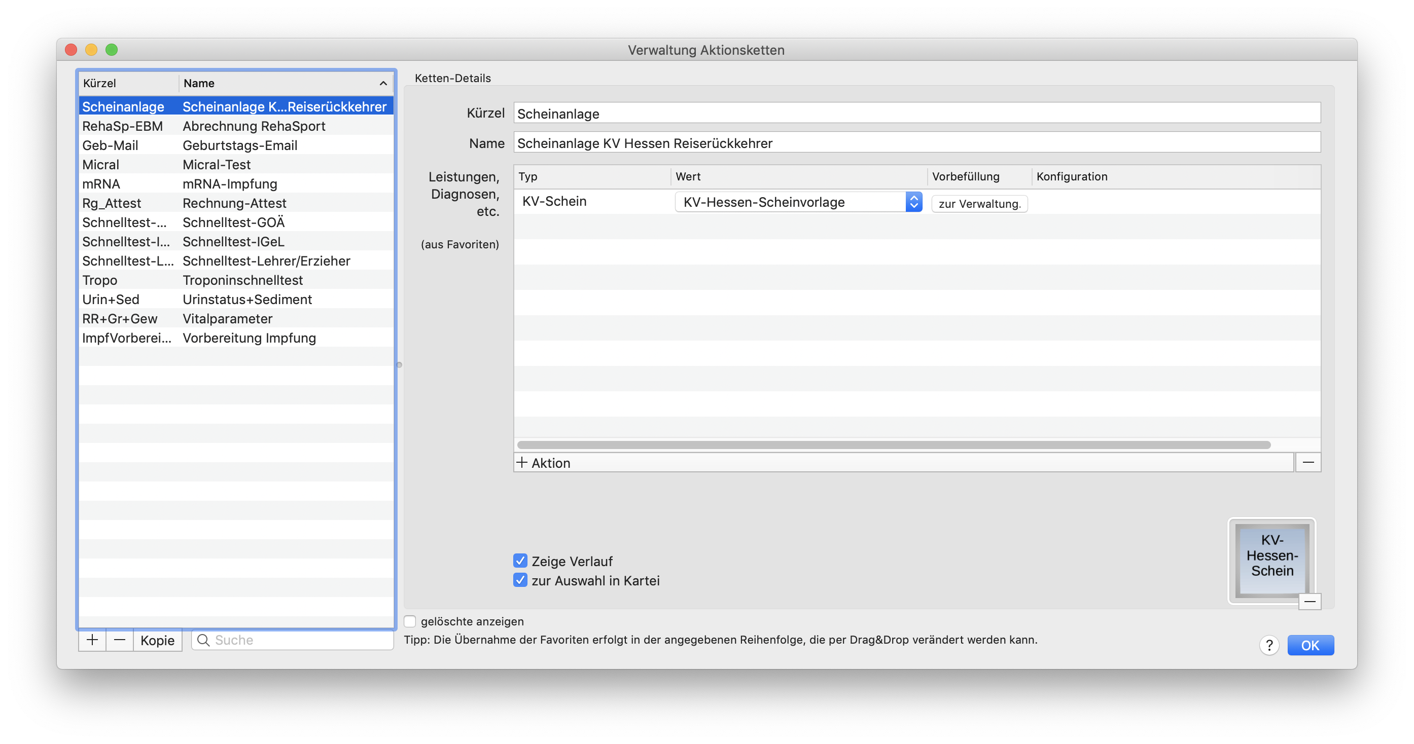

Also, das geht ein stückweit. Allerdings habe ich auch noch einen Fehler in der Aktionskette, den ich nicht verstehe und den ich hier zur Korrektur stelle.
1. Wir haben 3 Konstellationen in Hessen, wo wir den extra Schein ausstellen (egal, ob GKV, HzV oder Privat):
a) Testung asymptomatischer Patienten
b) Attestausstellung für Impfpriorisierung
c) Impfung gegen Corona
2.) Es soll pro Quartal nur 1 Schein angelegt werden. Dort kommen alle Ziffern und ICDs drauf.
3.) Zunächst erfolgt als Aktionskettenbedingung die Abfrage, ob es schon einen Schein mit der IK-Nr gibt:
4.) dann wird eine Aktionskette angelegt: in meinem Fall geht es jetzt darum, dies im Rahmen der Impfung zu prüfen und den KV-Schein anzulegen.
5.) Im Rahmen der Aktionskette ist die Anlage eines Scheines sehr wohl möglich. Bei "Klick" auf den Button "zur Verwaltung" gelangt man in die "Scheinverwaltung". Dort kann man den KV-Hessen Reiserückkehrerschein korrekt anlegen.
6.) Das Ganze funtkioniert dann grundsätzlich auch (in meinem Fall ist dann der Aktionskettenauslöser das ToDo "Corona-Impfung"
7.) Mein Problem ist: der Schein wird tatsächlich immer wieder angelegt, das heisst, die eigentliche Überprüfung, ob es den Schein schon gibt und die Bedingung, ihn NUR anzulegen, wenn die Datenbankabfrage negativ ausgefallen ist, funktioniert nicht. Ich denke, hier fehlt eine logische Verknüpfung in der Aktionkette, die ich aber nicht abbilden kann. Die Aktionskette prüft die Bedingung, aber egal wie das ergbenis ausfällt, wird in Schritt 2 trotzdem der Schein angelegt.
Frage: Wie ist die Lösung o.g. Problems?
Danke, O. Hanemann
Beantwortet von (2.6k Punkte)

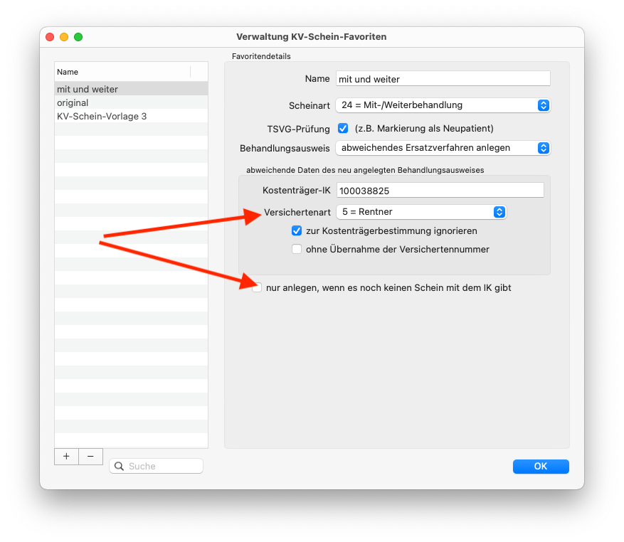

Das Briefkommando kasse_ik gibt das Ik der Kasse aus, bei der Patient aktuell versichert ist (also die zuletzt gesteckte Karte). Meines Wissens gibt es kein Briefkommando für die Liste der IKs aller offenen Scheine eines Patienten.
Ab v1.95.0.16 (Mitte der Woche) wird es möglich sein, in der KV-Schein-Favoritenverwaltung anzugeben, dass ein Schein nur angelegt werden soll, wenn es noch keine Schein mit dem IK gibt (bzw. ist das dann auch gleich die Standardkonfiguration für Ihre Bestandsfavoriten)
Ja, geht ganz einfach: die Inhalte des Scheins dann über "Verwaltung" anlegen (siehe screenshots weiter unten im thread)
Danach noch ein Icon basteln und in der Pat.Akte in die Toolbar ziehen. -> Klicken und voilá: Schein ist angelegt.

Können Sie mir nochmal weiterhelfen: bei Verwaltung Aktionsketten gab es bei mir unter Aktion keine Option KV-Schein.
Muss man dies manuell noch hinzufügen?
Liebe Grüße,
Annemiek Leson
Vielleicht müssen Sie die Liste nur erweitern indem Sie auf den unteren Pfeil gehen, dann sollten alle Möglichkeiten erscheinen.
Warum auch immer er dies nicht bei mir drin hat...
Welche tomedo-Version haben Sie denn? KV-Schein über Aktionskette geht erst seit "kurzem", 1.95.0.7 od. 1.95.0.8.
Und vielleicht noch eine kleine Bitte: die KVNO wünscht, dass wir im BAS-Fall bei Versichertenart Mitglied eingeben. Könnte eines solche Option bei der Verwaltung der KV-Schein-Favoriten in den "abweichende Daten" hinzugefügt werden?
Beantwortet von (1.5k Punkte)
+2 Punkte
Und das wünscht die KVNO auch für GKV-Versicherte mit eigentlichem Status 'Familie' oder 'Rentner'? Oder doch nur für die Privatpatienten, die ansonsten keine Versichertenstatus hätten?
Für die Impfung braucht es in der KVNO nur für PKV-Versicherte einen BAS-Fall. GKV Versicherte werden über den KV-Schein abgerechnet, hier bleibt der Status bestehen
Kommt in v1.95.0.16 Mitte der Woche
Noch eine kleine Bitte: In Hamburg Soll beim Schein für private Covid Impfungen der KTAB 06 eingegeben werden... ist das auch als Voreinstellung realisierbar? Tut mir leid das ihr Euch mit diesen sinnentleerten Vorgaben der KV abgeben müsst... aber denen scheint es Spaß zu machen die Pandemiebekämpfung auszubremsen.
Ab v1.95.0.22 lassen sich auch KTAB und "Besondere Personengruppe" des Behandlungsauweises vordefinieren.
