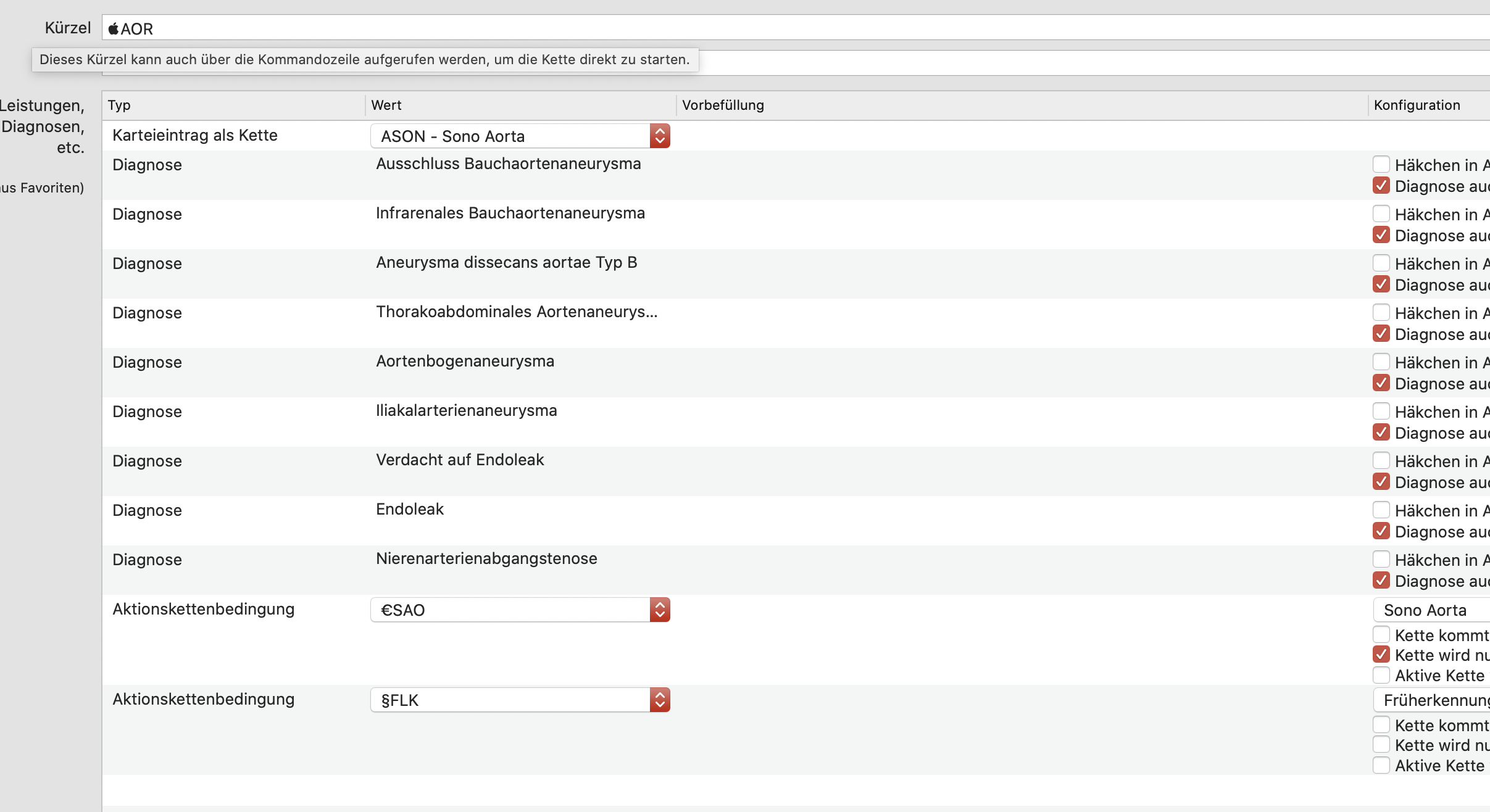

Beispiel Sonographie Aorta:
Daneben haben Sie noch andere Sonographien, die so ähnlich aufgebaut sind.
Jetzt definieren Sie eine Bedingungen für jede Aktionskette.
Für die Aorta definieren Sie als Bedingung, wenn im Karteieintrag Sprechstunde „SPR“ Aorta steht.
Das Gleiche machen Sie für alle übrigen Sonographien.
Aktionsketten und Bedingungen fassen Sie in eine Aktionskette zusammen, die nennen wir „Alle Sonographien“
Nun erstellen Sie den CustomKarteieintrag „Sprechstunde“. Das ist ein ganz simpler CustomKarteieintrag ohne jegliche Intelligenz. (Beispiel im Tauschcenter).
Der erzeugt mit jedem angeklickten Kontrollkästchen oder Auswahlfeld einen definierten Texteintrag im Karteieintrag „SPR“. Diese Einträge dienen lediglich als Aktionskettenbedingung und damit als Auslöser für Aktionsketten.
Die Aktionskette Sprechstunde sieht bei mir folgendermaßen aus. Zuerst öffnet sich der Karteieintrag „SPR“ mit dem CustomKarteieintrag. Sobald man den verläßt, werden die zusammengefassten Aktionskettenbedingungen gestartet und zwar in der angegebenen Reihenfolge. Bei mir zuerst alle Untersuchungen, danach alle Sonographien usw.
