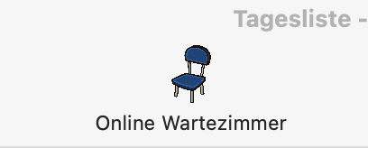

Habe mir erklären lassen, wie es ganz einfach geht:
Admin --> Praxisorganisation --> Menü-Buttons --> +
Nun in der Tagesliste --> Panel --> Onlinewartezimmer anklicken
Und schon hat man den Button generiert. Meine Frage ist nur: Wie kriege ich ein passendes Icon hinterlegt? Ich kann nichts in dieses Icon-Feld ziehen...
Moin Frau Schock
Legen Sie einfach ein Icon Ihrer Wahl (png Format) auf den Desktop, von dort per Drag & Drop in das Iconfeld ziehen.
ja, das ist eine schöne neue Funktion, die gab es noch nicht als dieser Thread entstand.
png - super, hat geklappt! Danke!!
