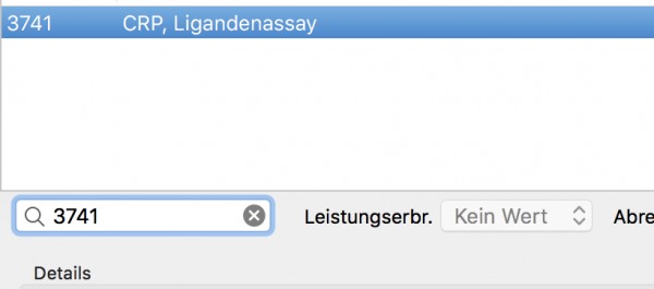

Seit dem letzten Update wird in der Privatrechung bei uns bei selbst definierten Laborwerten kein Leistungserbringer mehr automatisch eingetragen, aber dort wo man die Labowerte anlegt ist das Feld für den leistungserbinrger ausgegraut, sprich man kann ihn nicht definieren, wir sind eine Praxis mit nur einem Arzt, also immer der gleiche Leistungserbirnger, wie kann ich das wieder einstellen?

ausgegraut bezog sich nicht auf die Rechnung sondern die Laborwerteeingabe als Admin ... an der Rechnung kann ich immer noch den Leistungserbringer nachtragen ....
Ich glaube es hat mit der Neuordnung de sd OÄ Kataloges mit dem letzten Update zu tun, seit dem gibt es das Problem, wenn ich die Werte unter den Favoriten neu abspeicher scheint es zu funktionieren....
Ich habe das Problem jetzt näher eingrenzen können:
Es betrifft nicht nur selbstangelegte Laborziffern (wie in der Überschrift) sondern alle GOÄ-Ziffern, die ich sowohl als gespeicherte Favoriten oder direkt aus dem GOÄ-Katalog in die Rechnung einfügen will

Ich denke in den beschriebenen Fällen weiß tomedo nicht wer der Leistungserbringer ist. Schauen sie mal bitte in der Nutzerverwaltung ob vielleicht noch ein zweiter Nutzer als Arzt markiert ist. Wenn es bei manchen Patienten funktioniert, sind dies wahrscheinlich Patienten die im Besuch einen Behandler eingetragen haben.  Dies können sie unter Einstellungen ->Praxis-> sonst -> Behandler automatisch setzen ->  wenn nur ein Arzt vorhanden dann diesen, automatisch erfolgen lassen.
Es ist keine der Mitarbeiterinenn als weiterer Arzt eingteragen und es ist bei Behandler genau so eingestellt, wie sie es schreiben.... wenn nur ein Arzt vorhanden ist, dann diese automatisch erfolgen lassen ....
Das problem trat erst mit dem letzten Update auf...
