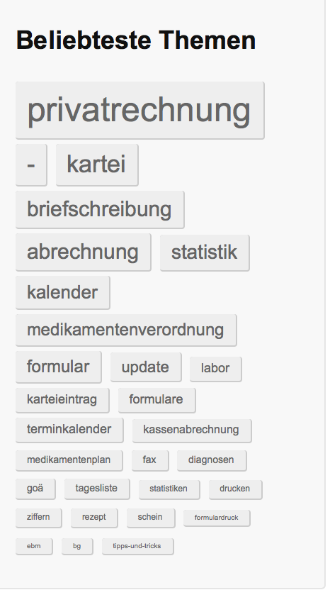

Privatabrechnung ist übrigens weiterhin das beliebteste Thema! Nur wenn die Frage nach einer Priorität aufkommen sollte ganz leicht zu beantworten. Privatabrechnung>Kartei>Briefschreibung
