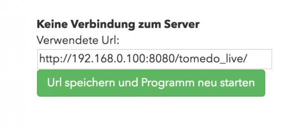

Leider hat die aktuelle Version noch ein Problem damit, die korrekte Server-Adresse des tomedo-Servers herauszufinden. Diese wird von Arzeko aber benötigt.
Deshalb sollte jetzt nach dem Start ein Fenster kommen, in welchem Sie die Server-Adresse eingeben müssen, das sieht in etwa so aus:
Als Server-Adresse geben Sie dann die vollständige Server-URL ein, wie sie in tomedo unter "tomedo -> Über tomedo" steht.
Wir haben beobachtet, dass es unter Umständen ein bisschen dauern kann, bevor das Fenster kommt (erst dann, wenn Arzeko "aufgibt" selbst nach dem Server zu suchen), eventuell brauchen Sie also ein wenig Geduld. Wir werden versuchen zeitnah eine Version herauszubringen, welche die Adresse korrekt selbst ermittelt.

Bekomme es leider weiterhin nicht reproduziert. Auch wenn ich meinen Server deaktivere oder eine falsche Adresse einstelle kommt bei mir immer (nach einigen Sekunden) das oben gezeigte Eingabefenster.

Für alle: Die Serveradresse muss nur beim ersten Start eingegeben werden. Kann man der Einfachheit halber kopieren aus dem Menue tomedo/über tomedo ;-)
