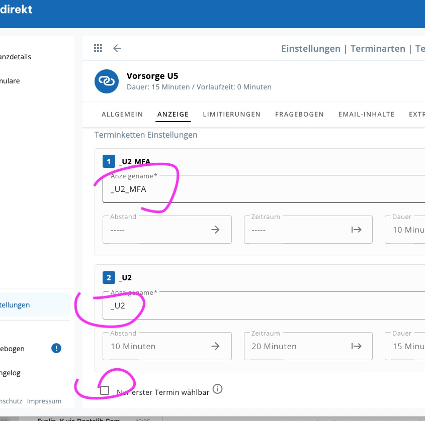

ich habe schöne Vorsorge Kettenterminsuchen erstellt, alles funzt im Tomedo. Jetzt lade ich sie hoch, funzt auch, alles schön nacheinander. Aber, wenn ich die Vorsorge 5 in den OTK lade, zeigt er U2 in den Subketten an, obwoh in Tomedo alles korrekt ist. Nagut - dann überschreibe ich das. - wird auch alles angenommen. Aber leider nicht stabil. Alle 5 Vorsorgetermine tragen sich random hin und her. auch wenn ich ein PDF an den einen Kettentermin hänge ist es plötzlich auch an dem anderen Kettentermin.
gruss MS
hier ist ein Screencast, der das illustriert: https://www.dropbox.com/s/g2gllb7v2xs89uo/OTK%20bug.mov?dl=0

Hallo Herr Schönebeck,
wir konnten die von Ihnen beschriebenen Bugs in unserem Testsystem beheben. Es waren Anzeige-Fehler, die anscheinend nur dann auftauchten, wenn man mit den Pfeiltasten/Pfeilbuttons zwischen Terminarten hin- und herwechselt. Der Fix kommt heute Abend mit einem Update der arzt-direkt-Server.
Viele Grüße,
Binh Ta
Hallo, danke. habe heute bemerkt dass der Fehler auch die Limitierungen betrifft. Pfeiltasten betätigen führt zu falscher Anzeige.
Hallo Herr Schönbeck,
vielen Dank fürs Bescheidgeben. Der Fix dafür wird nächste Woche kommen.
Viele Grüße,
Binh Ta
