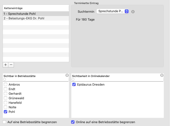

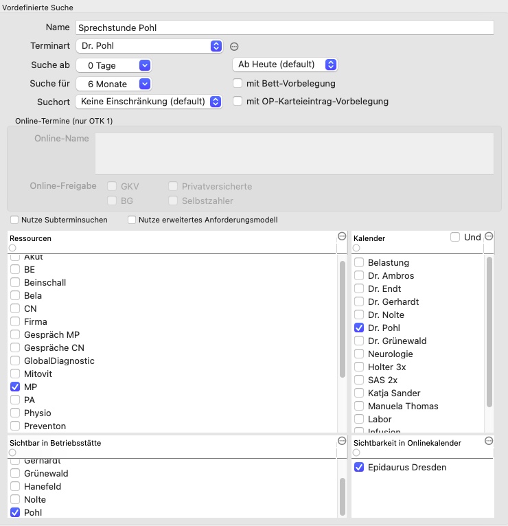

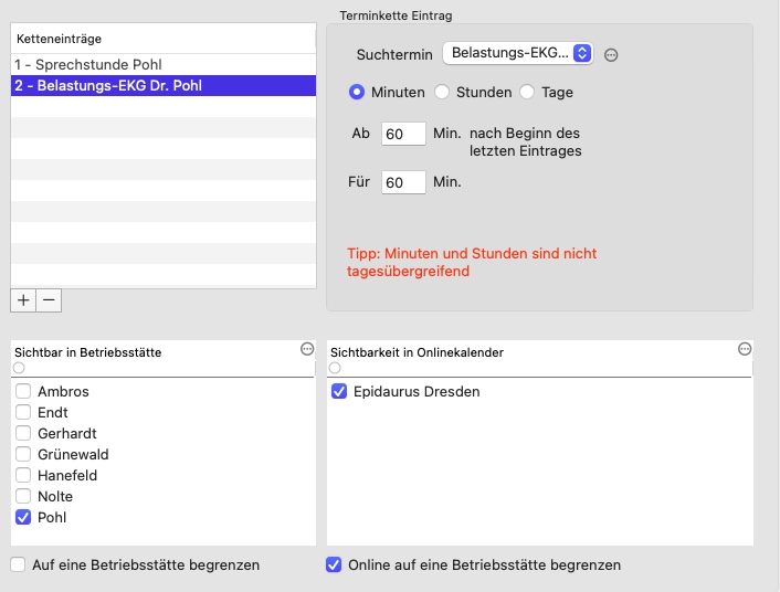

wir haben an den Einstellungen nichts verändert, eine Buchung trotzdem nicht möglich.
Die Betriebstätten habe ich mir an einem Beispiel angeschaut, dort ist eine Terminkette angelegt, wo Termine nur in einer Betriebsstätte verfügbar sind

wenn ich den Haken setze, findet er die Kette nicht
Dann heißt das wirklich, dass da etwas mit den Betriebsstätten nicht passt.
Führen Sie die Suche nochmal ohne den Haken aus und achten Sie bei den einzelnen Ketteneinträgen auf die Lokalität (rechts in Klammern, wenn nichts da steht, dann hat der gefundene Termin keine Lokalität). Prüfen Sie dann die Betriebsstätten der Lokalitäten unter Admin->Kalender->Lokalitäten.
Über die gesamte Kette hinweg müssen die Betriebsstätten gleich sein, die sich daraus ergeben.
