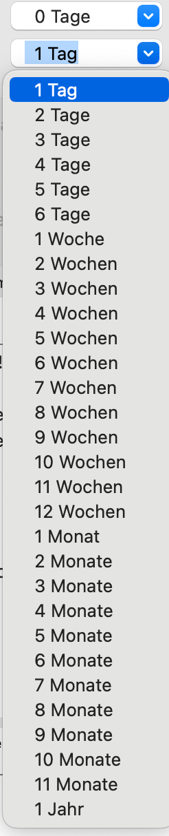

Ich überlege gerade, ob ich auf dem Holzweg bin und das ganze in den Terminsuche-Favoriten konfigurieren muss unter "Suche für" und dann "1 Tag"

der OTK-2 verwendet die Suchspanne, welche Sie für die Suche in tomedo angegeben haben.
Entsprechend müssten Sie in der definierten Terminsuche bei "Suche ab" 0 Tage einstellen und bei "Suche für" 0/1 Tage, für nur Termine heute/heute und morgen.
Falls Sie in der Praxis andere Suchspannen verwenden wollen, müssten Sie entsprechend eine weitere Suche anlegen.
Im OTK-2-Dashboard im Bereich Terminarten können Sie für die Terminart dann den Akut-Modus aktivieren, damit pro Tag nur der erste verfügbare Termin angezeigt wird.

Gibt hier wohl einen Bug, bei der "Suche für" fehlt das 0 Tage - bei Ihnen auch?
Wenn man es tatsächlich manuell eingibt funktioniert es.

Guten Tag Herr Dr. Wüllner,
die Eingabe ist komplett frei - man muss keine der angezeigten Optionen wählen.
Die Auswahl ist nur für Vorschläge da, bzw. bietet übliche Zeiträume, sodass man diese nicht eintippen muss.
Ich kann aber Auffnehmen, dass wir 0 Tage möglicherweise mit zur Auswahl stellen sollten.
