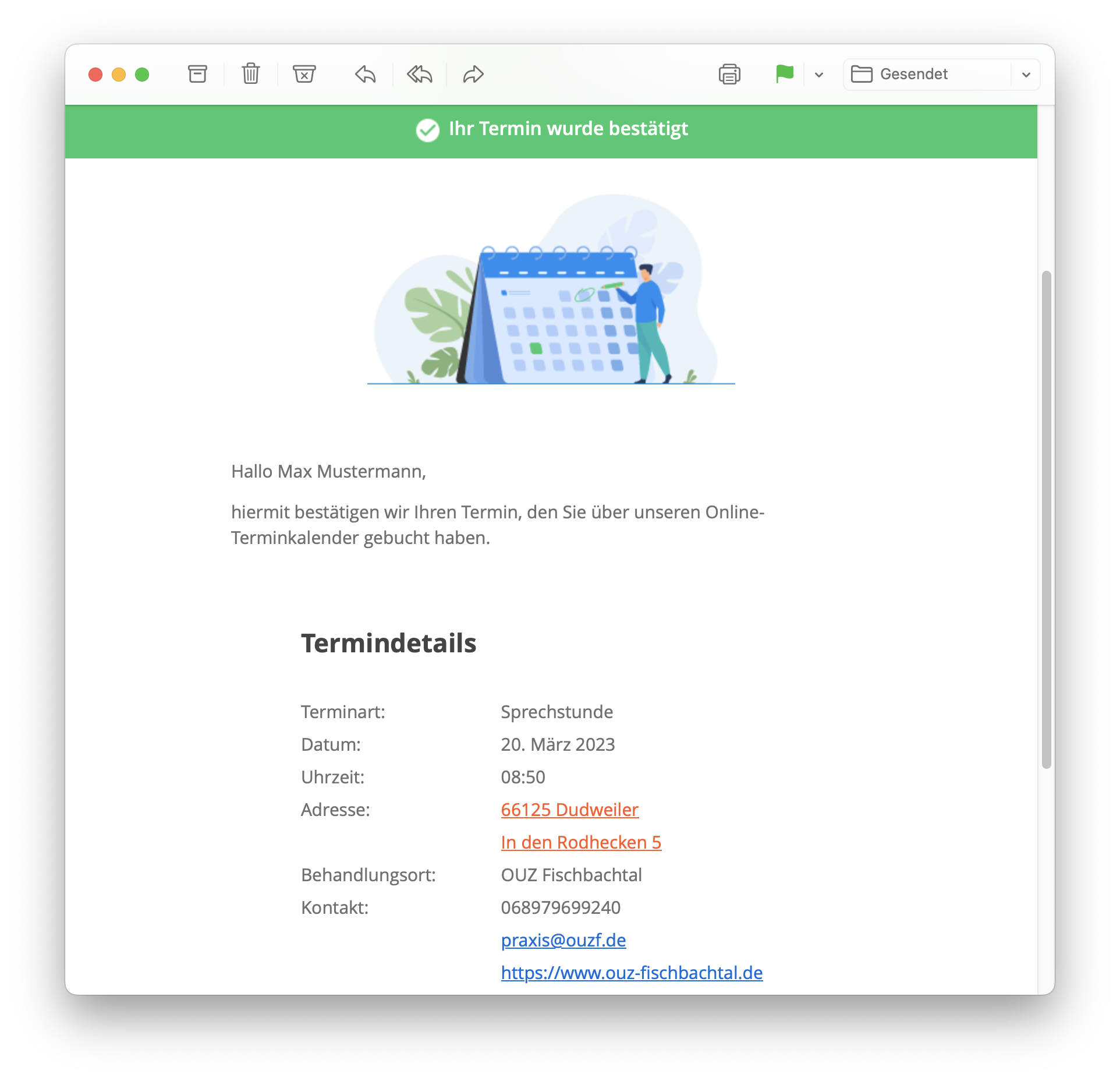

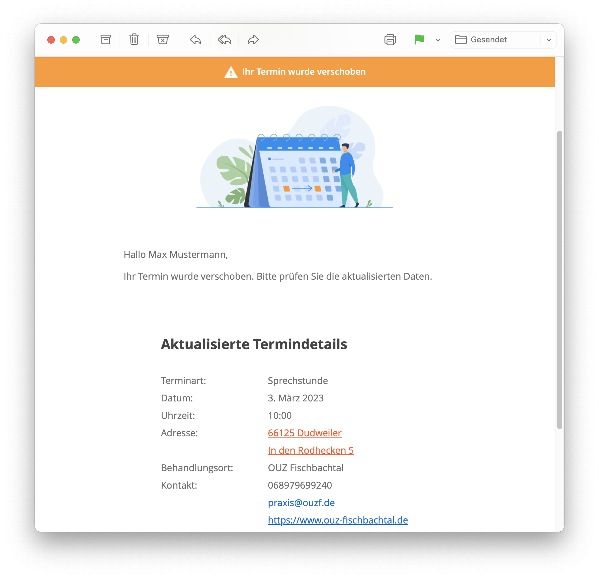

Die Änderungshistorie bei über den OTK2 gebuchten Termine ist unvollständig. Bei einer Terminverschiebung wird der erste gebuchte Termin nicht angzeigt.
Aufgefallen ist dies, weil eine Patientin ihren gebuchten Termin nicht mehr gefunden hat. Sie hatte einen Termin für den 10.02. gebucht und dann versucht auf den 03.02. zu verschieben. Für den 03.02. hat sie eine automatische Terminablehnung erhalten, allerdings war der Termin in unserem Kalender eingetragen. Ich habe versucht dies nachzuvollziehen, aber keine Chance.
Anbei Screenshots meiner Testbuchung:

hier einmal der Code aus dem Link der Mail mit der abgelehnten Terminverschiebung: 198b06b2-c573b129-27915444-1f2bda4a-1b6dde66-e6ba8589-2b6972f6-43df59b1-66efbcfd-30416aca-875f7086-bf5a3903-9d1db07e-b6d9f060-397d60fd-458f0f4f
hier aus der ursprünglichen Bestätigungsmai (auf den ersten Blick der selbe)l: 198b06b2-c573b129-27915444-1f2bda4a-1b6dde66-e6ba8589-2b6972f6-43df59b1-66efbcfd-30416aca-875f7086-bf5a3903-9d1db07e-b6d9f060-397d60fd-458f0f4f
und Screenshot aus dem Terminfenster:

Laut unseren Daten hat der Patient den Termin zwei mal verschoben im Abstand von ca. 15 Minuten. Das erste Mal war erfolgreich, das zweite Mal nicht.
Können Sie feststellen (z.B. falls Sie sich selber die E-Mails zukommen lassen), ob die erste Verschiebung ggf. an eine ähnliche Position lief und hier vielleicht fälschlich doppelt verschoben wurde?
Ansonsten könnten wir höchstens wirklich direkt bei Ihnen auf das System schauen um den Verlauf im Detail anzuschauen - wir speichern soweit ich weiß wirklich nur den Zeitpunkt und die Art der Änderung, aber nicht die genauen Werte.
ich habe jetzt nochmals in unserem Mailarchiv nachgeschaut. Wir haben am 31.01.23 um 14:14:15 Uhr eine Mail mit erfolgter Terminverschiebung bekommen, die Patienten um 14:14:39 eine mit fehlgeschlagener Terminverschiebung.
