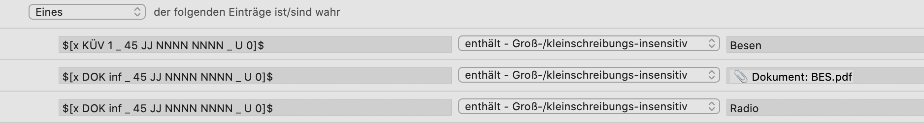

Ich möchte gern in einer Bedingung auswerten, ob ein bestimmtes PDF Dokument im Karteieintragstyp DOK vorhanden ist. Wenn ja soll eine Aktionskette ausgelöst werden.
Leider löst diese Bedingung:  $[x DOK inf _ 45 JJ NNNN NNNN _ U 0]$   enthält nicht  BES
nicht aus, wenn der Karteieintrag folgenden Anhang hat:  Dokument: BES.pdf
Wie können Inhalte von Karteieinträgen des Standarmedientyps "Anhang" ausgelesen werden?

Ich brauche nur die Bezeichnung auszuwerten. Das klappt aber nicht. Scheinbar kann man Karteieinträge vom Typ Anhang gar nicht auswerten. Das ist schade weil ich sonst per Mail zurückgesendete Dokumente auswerten könnte, wenn die in der Bezeichnung mit der Bedingung matchen.

so sieht der >Karteieintrag aus: Dokument:  BES.pdf  (da fehlt in dieser Ansicht noch die Büroklammer vor Dokument)
Die Bedingung kann es aber nicht auswerten.

haben Sie als Bedingung mal nur BES.pdf probiert?
das Problem ist das Klammer-Symbol. Auf Symbole muss man in der Auswertung verzichten.
Dokument: BES.pdf  funktioniert
Das Klammer Symbol habe och nur genommen, damit man sieht das exakt das gleiche in der Bedingung wie in der Bezeichnung steht. Die eigentliche Bedingung enthält nur BES und dann funktioniert es nicht. Alle anderen Karteieinträge werte ich ja so aus und es funktioniert nur nicht mit dem Karteieintragstyp "Anhang".

Problem Dank Andreas Tenzer gelöst.
Es war mal wieder ein Flüchtigkeitsfehler.
mit folgenden Befehlen funktioniert es:
$[x DOK inf _ 0-45 JN NNNN NNNN _ K 0]$
$[x DOK inf _ 45 JN NNNN NNNN _ U 0]$
Wenn man aber den Syntax Editor für das x-Kommando falsch benutzt klappt es nicht.
Hintergrund ist die neu geschaffene Zeitspanne in der die Karteieinträge ausgewertet werden. Ich benötige nur 45 Tage. Früher hat man nur diesen Zeitraum eingegeben können, jetzt kann man den eingrenzen, z.B. max 45 tage, minimal 2 tage.
Gibt man also an erster Stelle erst den gewünscheten zeitraum mit 45 Tagen an  und im zweiten feld nichts oder 0, dann erzeugt man folgende Syntax:
$[x DOK inf _ 45-0 JN NNNN NNNN _ K 0]$
Die funktioniert aber nicht, weil eine Zeitspanne von minimal 45 und max. 0 Tagen ausgewertet wird.
