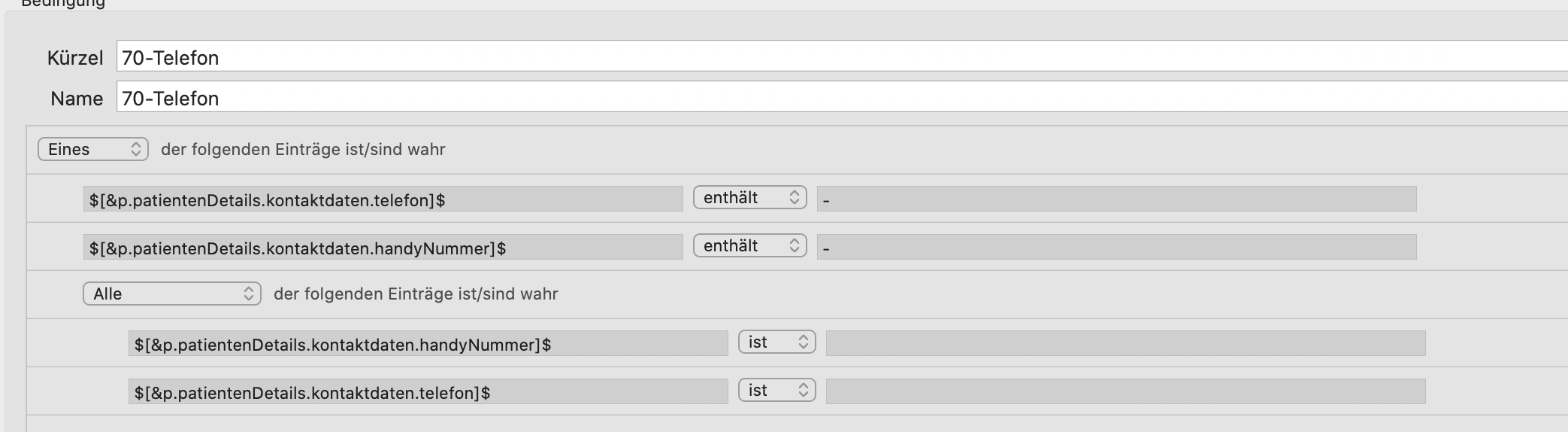

Ich möchte informiert sein ob die Patienten telefonisch erreichbar sind. Allerdings habe ich das Problem anders gelöst, weil mir der marker zu unauffällig ist. Bereits bei der Anlage der Stammdaten soll das geprüft werden., damit wir möglichts alle unsere Patienten telefonisch erreichen können.
Dafür habe ich eine Aktionskettenbedingung geschrieben, die prüft ob fehlerhafte Zeichen verwendet oder gar keine Telefonnummer erfasst wurde.
So habe ich es früher gelöst
len(p_tel) == 0 or p_tel == '(Null)'Finde aber die marker unpraktisch, deshalb jetzt die Lösung über Aktionskettenbedingungen. s. vorherige Antwort.
Klappt bei mir nicht. Der Marker "Tel eingetragen" würde ja prüfen, ob mind. eine Nummer eingtragen ist. Also eher sowas wie:
p_tel != '' OR p_handy != ''
Mit dem Befehl werden der Marker und ein Kontrollkästchen gesetzt, wenn keine Telefonnummer existiert. Ist das Kontrollkästchen nicht angehakt, haben wir eine Telefonnummer.
Damit funktioniert es auch
len(p_tel) == 0 and len(p_handy) == 0
berücksichtigt Festnetz und Mobil
