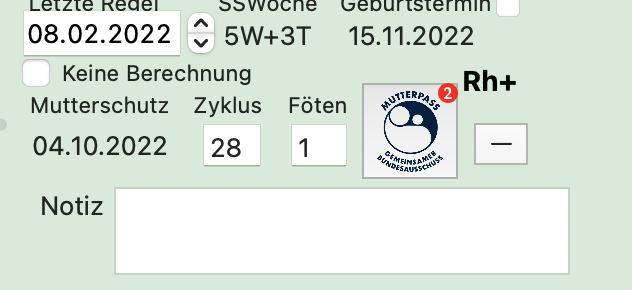

Liebes Zollsoft-Team
ist es möglich zusätzlich unter/neben Mutterpass-ICON in der Patientenakte folgende Felder zu ergänzen, damit einfacher und übersichtlicher die Daten eingegeben werden können? Alternativ die "Verbindung" des Karteieintrags BMI direkt mit dem Mutterpass, damit unter Anamnese die Daten integriert sind und vor allem bei der Kurve Gestationsdiabetes. Oder gibt es schon diese Funktion?
Vielen Dank.

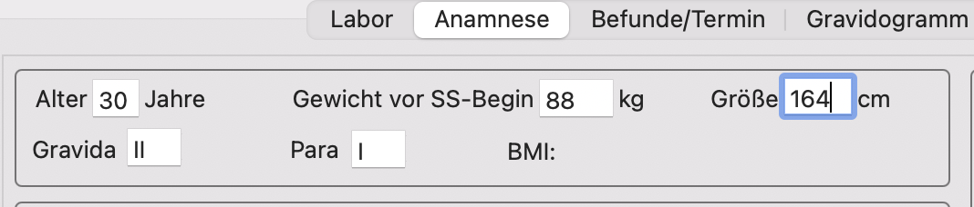

In die Gravidogrammeinträge wird Gewicht und Größe automatisch übernommen wenn es einen BMI Eintrag gibt, während der Gravidogrammeintrag angelegt wird.
Aber der nächsten Version 1.110(Quartalsupdate) wird das (Start-)Gewicht und Größe in die von ihnen gezeigten Felder bei Anlage des Mutterpasses aus dem letzten BMI übernommen. Der Dialog sieht dann etwas anders aus
Beantwortet von (12.6k Punkte)
Ich habe es getestet.
ERst BMI Eintrag, dann Gravidogramm das Plus wählen. Das Gewicht wird ins Gravidogramm übernommen, aber die Körpergröße nicht in GEsationsdiabeteskurve und in die Anamnese...
Der zweite Teil geht erst im Quartalsupdate bei der Anlage eines neuen Mutterpasses. Siehe mein Screenshot
Sorry, überlesen..! Danke.
