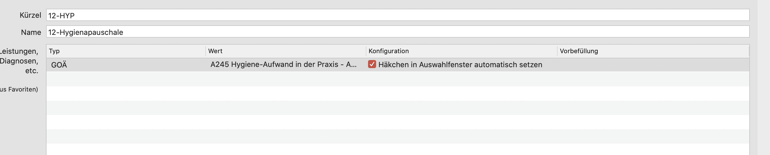

Das sollte relativ einfach über einen Aktionskettenauslöser TODO möglich sein.
  • Bedingung erstellen unter Aktionsketten/Bedingungen Privat
  • GOÄ Favorit erstellen mit der gewünschten GOÄ
  • Aktionskette erstellen die Kostenvoranschlag erstellt, dieses GOÄ einfügt
  • Aktionskette/Auslöser mit obigem ausfüllen
  • Wenn TODO als Auslöser  nicht vorhanden ist einen Wunschfaden erstellen. (weiss ich nicht auswendig weil ich keine TODOs nutze). Sollte aber da sein.

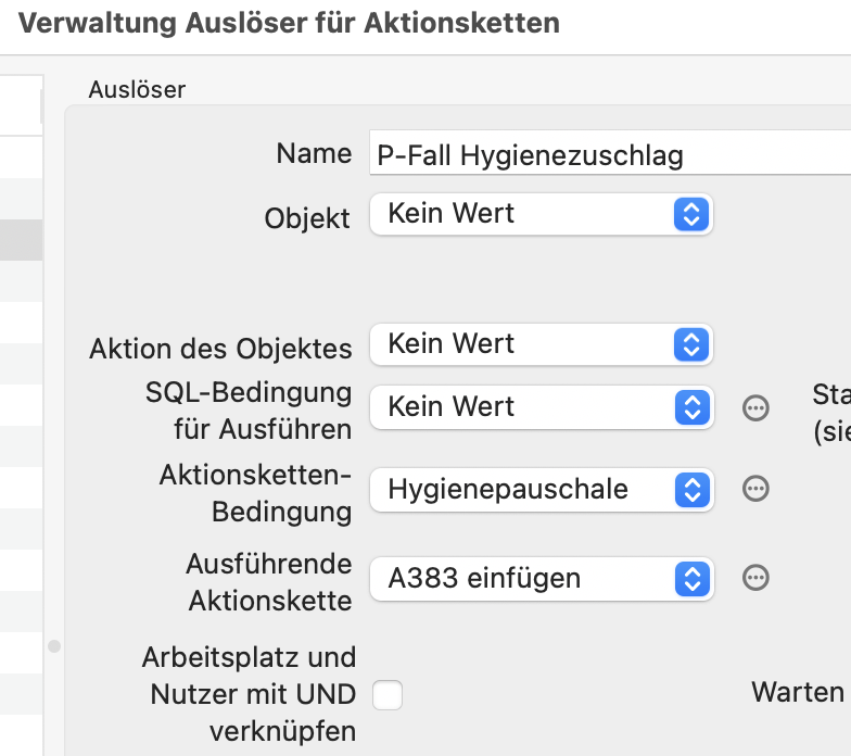

Nochmals danke für den Tip. Hat wirklich super einfach funktioniert. Das einzige was leider sehhr störend ist, dass ich nirgends gefunden habe, wie man definiert, dass diese Aktionskette nur bei Privatpatienten greift. Denn nun kommt bei jedem Kassenpatienten (was bei uns die deutliche Mehrheit ist) das Dialogfenster - man kann die Ziffer zwar natürlich nicht aktivieren da ja GOÄ udn nicht EBM - aber leider muss man nun bei jedem Kassenpatienten das Dialogfenster wegdrücken, was letztlich dazu fürht, dass die an sich sinnvolle Aktionskette ad absurdum geführt wird.
Dazu muss eine Aktionskettenbedingung angelegt werden: $[pk]$ "ist nicht" und das rechte Feld leerlassen, dann werden nur die Nicht Privatpatienten selektiert und die Bedingung so angewendet
vielleicht einfacher Bedingung
$[patient_versichertenstatus]$ ist privat
Super. Danke! Beide Wege - also der WEg von Friedemann Klemez und der von Kollegen mkgpch - haben funktioniert. Super! Vielen Dank

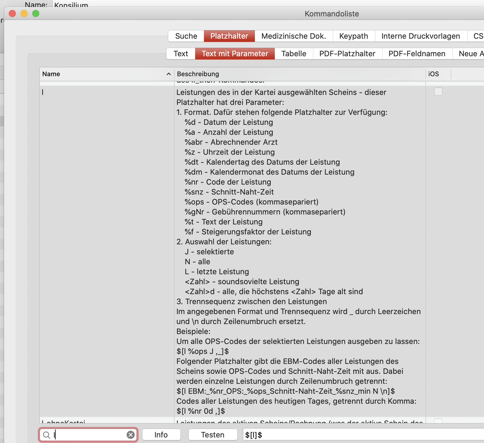

woher stammt der Ausdruck $[I %dt_%nr 0d]$? Ist der erste Buchstabe ein großes i?
Muss ich hier noch was ändern?
Hallo Herr Cepin
Es handelt sich um ein L-Kommando (Leistung) Das Fiese daran ist, dass man es mit Shift + i = I erzeugt!!
Sie benötigen dann noch eine Aktionskette
Es gibt verschiedene Möglichkeiten die Bedingung zu starten. Das sollte aber nicht das Schließen der kartei sein, denn dann kommen sie aus der Nummer nicht mehr raus es sei denn, Sie erweitern die Bedingung entsprechend.
Ich bündel bei mir sämtliche Aktionsketten und löse dann z.B. sämtliche Leistungsabrechnungen in einem Rutsch damit aus.
Jetzt funktioniert es. Herzlichen Dank Herr Klaproth!
