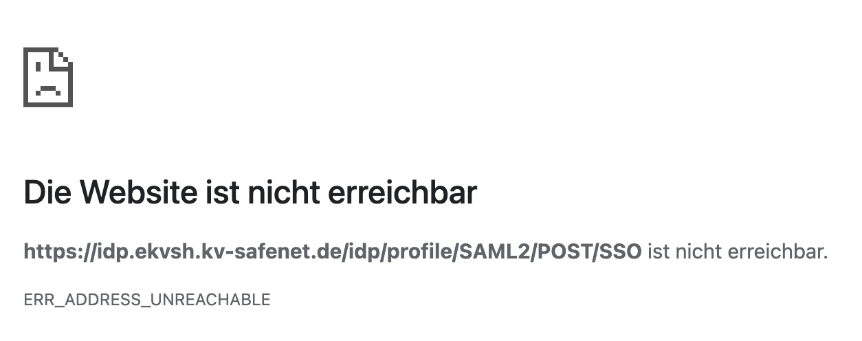

Kennt jemand die IP der KVSH?
Wie kommen Sie darauf, dass sie in SH eine andere IP verwenden müssen?
Nach meinem Wissen sollten die IPs nicht KV-abhängig sein, da sie ja nur die Route "in die TI" darstellen. Also eigentlich müsste nur die Konnektor-IP "indidivduell" eingegeben werden, die anderen drei IPs sollten sich nicht ändern.

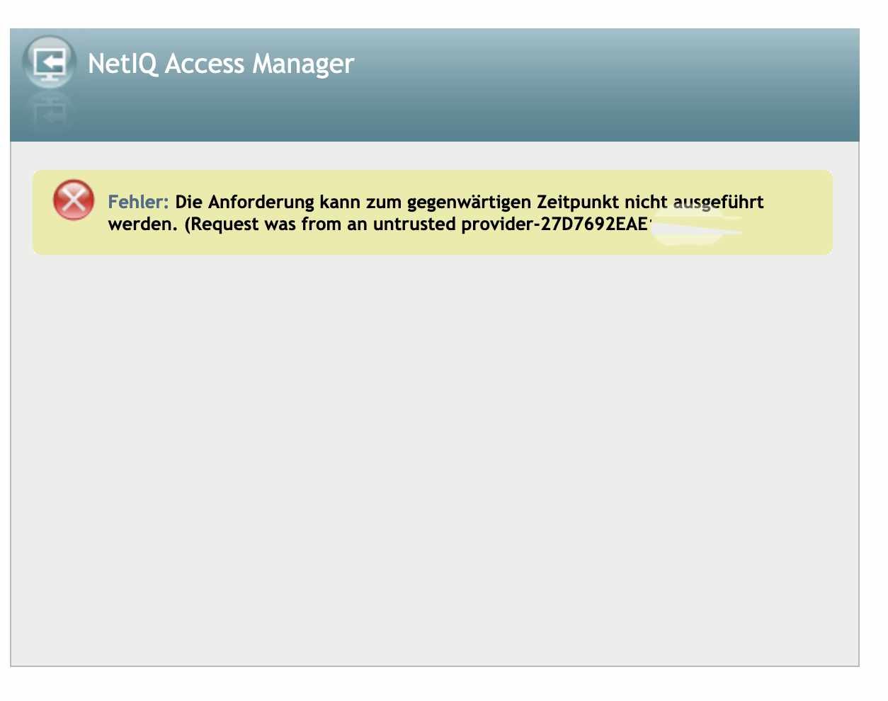

Kann jemand mit diesem Fenster etwas anfangen? KVSA wurde ausgewählt, dann kommt das und es geht nicht weiter.

was ist NetIQ Access manager?
Wenn ich das wüsste, würde ich ja nicht fragen müssen. Es kommt unmittelbar nach der KV Auswahl im dropdown menü unter folgender Adresse https://ids.kvsa.kv-safenet.de:8443/nidp/app?first=false (Ich darf gerade keine Bilder uploaden?!)
Löschen sie mal den Browser cache was anderes fällt mir auch nicht ein sorry. Finum latinum.

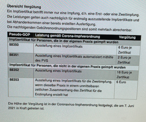

ernsthaft? - selbst geimpfte Patienten, die man mit QR versorgt kann man nur mit 6 Euro abrechnen (88350)
Impfzertifikate für Patienten, die man nicht in der Praxis geimpft hat kann man mit 18 Euro abrechnen (88352) - so wie es die Apotheken gerade abrechnen
Daher kann ich Ihnen vielleicht alle meine Impflinge schicken - die brauchen so ein schickens Zertifikat (naja, sie denken, dass sie es brauchen)
Dann würden wir uns ja alle gegenseitig die Patienten schicken. Kann mir nicht vorstellen dass die KVB da zusieht. Ich denke dann bekommt man einfach gar nichts.

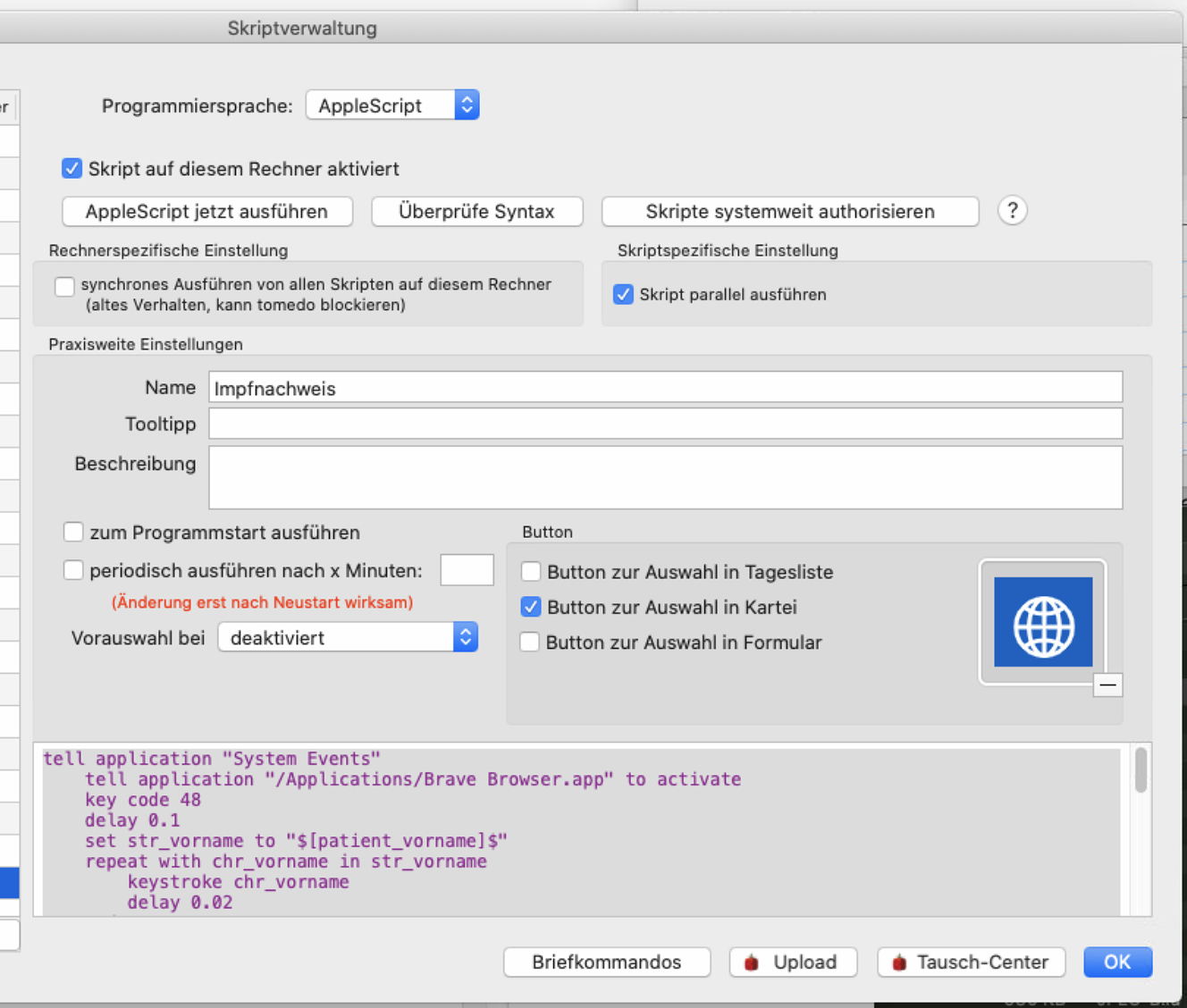

Scriptfenster so einstellen wie auf Bild und dann Rechtklick auf Symbolleiste und Symbolleiste anpassen und das Icon suchen.

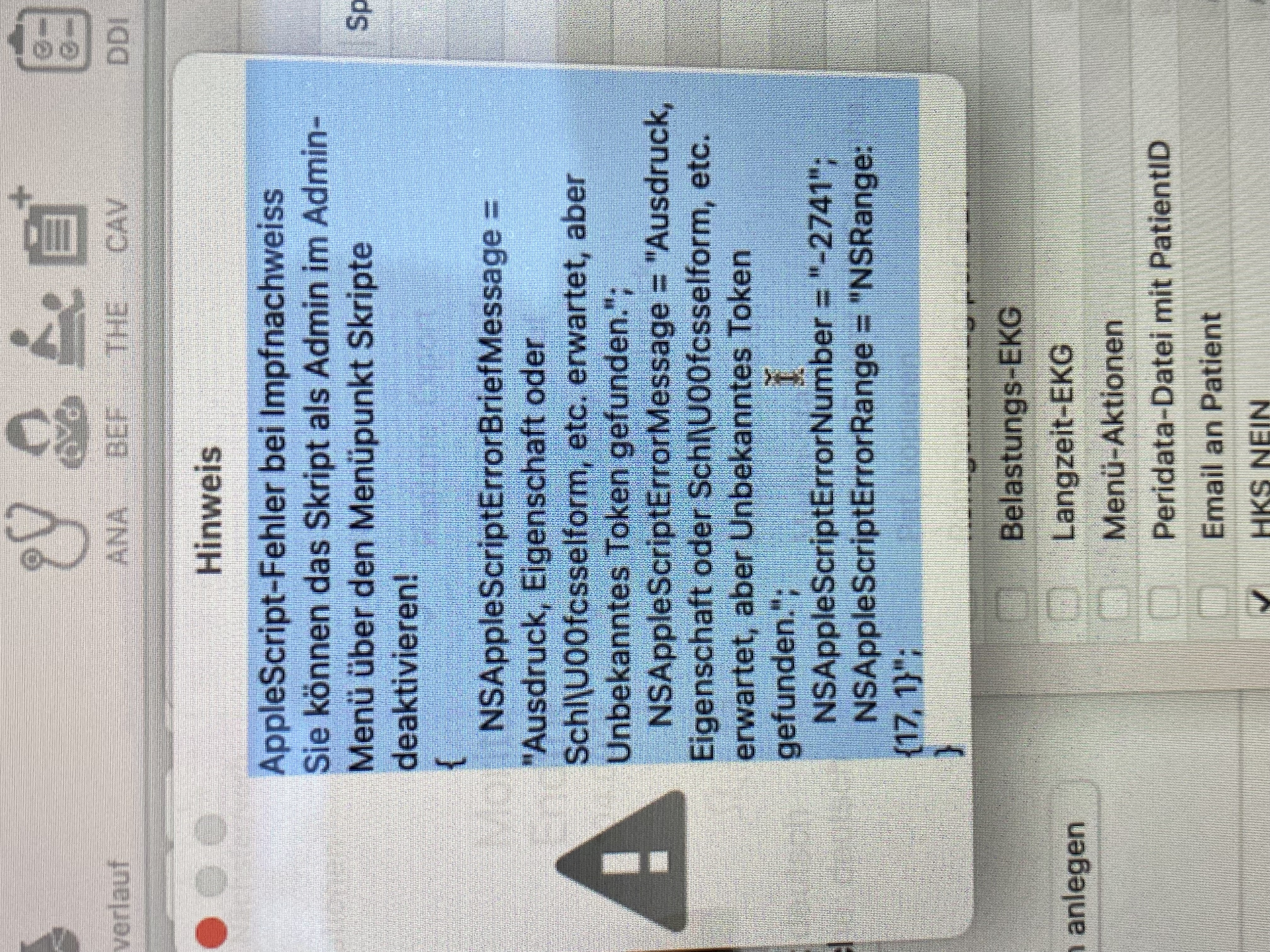

Super Idee mit dem Script. Vermutlich dtl. erleichternd, aber bekomme leider Fehlermeldung in Tomedo (obwohl alle Einstellungen des Scripts wie im Screenshot):
Der Vorgang konnte nicht abgeschlossen werden. /Users/admin/.tomedoCache/temporaryFiles/applescripts/tomedo_temp_script_645527128897.961060: execution error: „System Events“ hat einen Fehler erhalten: osascript ist nicht berechtigt, Tastatureingaben zu senden. (1002)
....wie weiter?
Danke und viele Grüße, RW
diese Fehlermeldung kommt, weil der tomedo-Client nicht berechtigt ist, bestimmte Aktionen / Skripts und die dazugehörigen Tastatureingaben auszuführen. Gehen Sie wie folgt vor:
Systemeinstellungen -> Sicherheit -> Datenschutz -> Bedienungshilfen -> tomedo-Client hinterlegen und aktivieren.
sowie
Systemeinstellungen -> Sicherheit -> Datenschutz -> Input-Monitoring -> tomedo-Client hinterlegen und aktivieren.

Mit dem Rechner können sie in das Safenet ihrer KV einloggen?
sorry für die späte Antwort: einloggen in das Safenet funktioniert. Der "error-Bildschirm" kommt nach dem eun logen in das Safenet (KVNO).

Hier die Ziffern:
88350 Ausstellung Zertifikat 6 Euro
88351 Ausstellung Zertifikat automatisiert mit PVS 2 Euro (also lieber nicht...)
88352 Ausstellung Zertifikat, wenn in anderer Praxis geimpft 18 Euro :-D
88353 Zweites Impfzertifikat im Quartal für Zweitimpfung in Fremdpraxis 6 Euro

... auch bei der KVNO kommt man nicht weiter - der Zugriff auf das Portal bleibt verwehrt!
Bei der KVNO (siehe Screenshot oben) komme ich auf die gleiche Seite. Werde dann über "LOGIN" auf die Safenet-Seite der KVNO geleitet. Dort kann ich mich dann mit Name und Passwort einwählen. Jedoch kommt dann die "Zugriff verweigert" Seite (s.o). Unter den angegeben Rufnummern kann mir keiner weiterhelfen!
mfg
B. Tokic
Nachdem nun auch per Zollsoft-Mail die o.g. Anleitung engegangen ist:
Was hat die Meldung zu bedeuten (nach dem Einloggen in das KVNO-Safenet; UBIRCH-Certifer:
"Zugriff verweigert
Dem Nutzer sind keine Rechte zugewiesen. Wenn Sie auf die Seite zugreifen dürfen sollten, laden Sie die Seite bitte erneut. Andernfalls, wenden Sie sich bitte an den Support.
0800 47 47 003"
(Support unter der angegebenen Nummer hat keinen Schimmer!: "Ist sicher nur überlastet. versuchen sie es später nochmal")
Danke
B. Tokic
Beantwortet von (880 Punkte)
Lesen sie bitte die Seite nochmals und schauen sie sich die Fehler an und was ich und andere darauf geantwortet haben. Es sind immer die selben Sachen. Entweder der Rechner hat keinen Zugriff auf das Secunet oder die routen werden mit falscher Syntax eingeben. Nicht überfliegen! Lesen!
Die Routen zum Secunet und zur Zertifikatsseite müssen routen über den Konnektor haben. Ihr Netzwerk muss über diese Route über den Konnektor zu Safenet und die Zertifkatsseite. Die Kommuniakation läuft verschlüsselt über den Konnektor oder gar nicht.
Hab gerade die selbe Meldung! Leider wird der Zugriff durch unsere KV Saarland noch nicht unterstüzt.
Es kann aber kein Zeitfenster benannt werden.
vlg aus dem Saarland
Die Routen sind korrekt, wenn die Ubirch-Seite startet. Liegt einfach an der KVNO, unsere KV ist halt ein Saftladen, ist ja nicht das erste Mal....

habe alles so installiert, kann über das web den QR Code erstellen. Beim ausführen des Apple scripts erhalte ich die folgende Fehlermeldung:
jemand eine Idee?
mfg
Carsten Wach
Beantwortet von (2.5k Punkte)
Das script im Apple newsletter link funktioniert nicht, da muss ein SChreibfehler sein (hatte ich auch versucht).
Das script hier weiter oben funktioniert super.
Herzlichen dank das script oben funktioniert, danke.
Wo finden ich jetzt noch den Button in den Karteikarte?
mfg und schönes Wochende
Carsten Wach
Das scritp mit "Auswahl in Kartei" erstellen, dann Bild hinzufügen und dann bei geöffneter Kartei oben die Menüleiste anpasen, da das Bild reinziehen. Fertig.
Tomedo offen lassen und den Urbich Zertifikateservice offen lassen - dann läuft es super.
