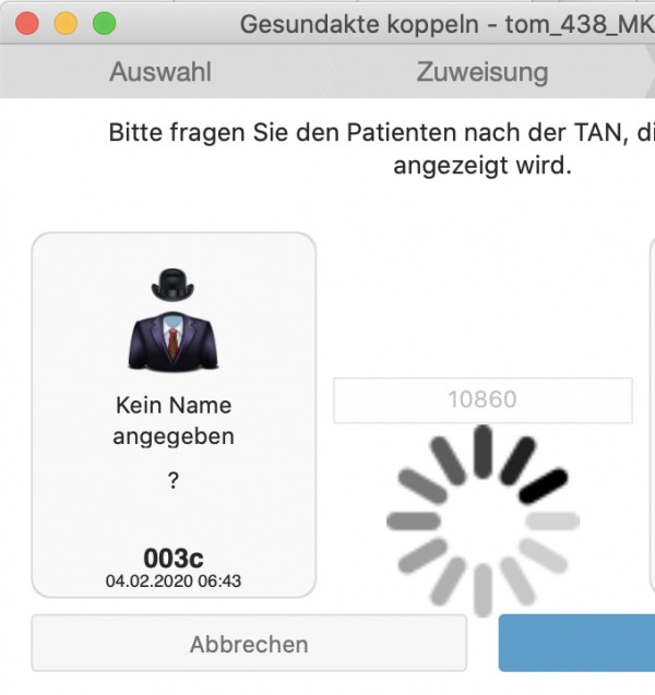

"Kann Nachricht nicht posten" Meldung nach der Eingabe der TAN mit unendlicher Drehkugel. Das ist echt Quatsch so da auch noch fehleranfälig.
OK noch mal abgelichen wir nicht automatisch gemacht. Jetzt Fehlermeldung Public key der gegenseite irgendwas. Wieder unendliche Drehkugel. Funktioniert super.
Habe mich gerade entschlossen das meinen Angestellten und Patienten nicht anzutun solange das Verbinden nicht einfacher ist. Ne.
Hängt die GA Kopplung dann ist ein Tomedoneustart fällig, Fenster lässt sich nicht beenden.
Weiterer Versuch, Kontaktdaten eingegeben in Geräteeinstellungen/Gesundakte/acounts, erneut abgeglichen, Code erneut gescannt, erneut die neue ID genommen und erneut TAN eingetragen
Fehlermedung:
Kann Nachricht nicht POSTen.  403
Wieder Endlosschleife wie oben. Ich gebe es auf.
Hier hat sich leider ein Fehler beim letzten Gesundakte Server Update eingeschlichen, welchen wir behoben haben. Beim Koppeln sollte nun nicht mehr die Fehlermeldung "Kann Nachricht nicht POSTen.  403" erscheinen. Das sich das Fenster in solch einem Fall nicht beenden lässt, schauen wir uns an.
