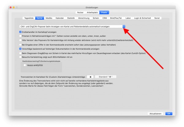

Hallo, wir benutzen dafür das Organ. Cave. Ploppt beim Besuch auf, steht bei der Seitenleiste auch unter Caves in grün da und kann ebenso in der Kartei archiviert werden.
+1 das organisatorische Cave ist wohl das was sie brauchen. Popup muss in den Einstellungen gesetzt werden.

Herr van Wasen hat mir die Worte aus dem Mund genommen (leider ist für Kommentare kein 'beste Antwort'-Button verfügbar). Dafür ist das organisatorische Cave prädestiniert. Dies kann man penetranter konfigurieren, als eine eventuell leichter zu übersehende Patienteninfo. Patienteninfo wäre aber eine Alternative, wenn alle Mitarbeiter geschult sind, darauf zu achten.

Wir setzen in der Karteikarte ein OCAV in die Zukunft (zB auf das Jahr 2030), zudem ist die Textfarbe des OCAV rot und sticht hervor, so dass es nicht übersehen wird. Denn im Patienteninfo-Feld werden solche Infos erfahrungsgemäß schnell übersehen. Und das Popup stört beim Arbeiten, so dass es oft einfach weggeklickt wird. Daher ist das Popup bei uns nur für CAV-, aber nicht für OCAV-Einträge aktiviert.
Für die CAV- und OCAV-Einträge kann man sogar unter Admin > Karteieintragstypen einstellen, dass diese automatisch in der fernen Zukunft stehen, dann entfällt das Abändern des Datums.
