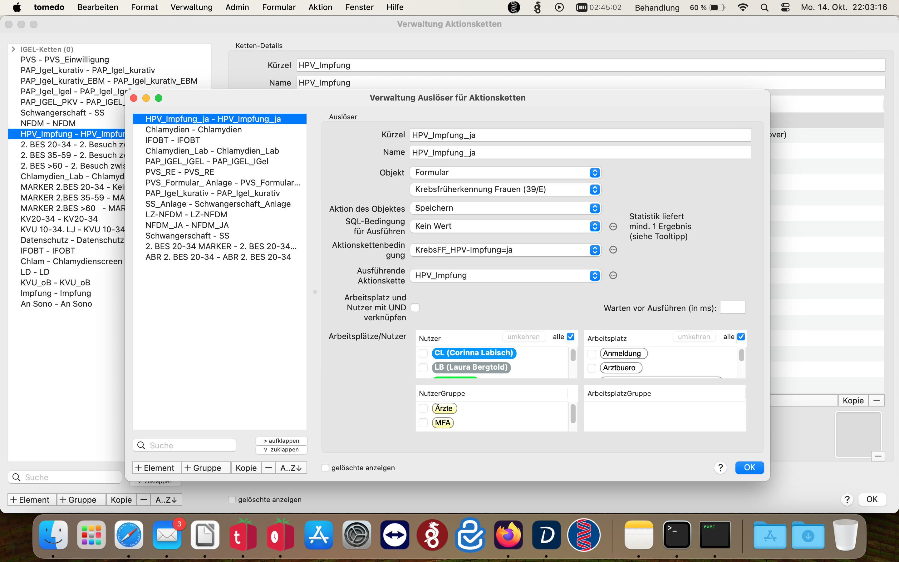

anbei die screenshots
nabei die weiteren
probieren Sie mal statt "ist x" "ist 1"
Ankreuzfelder werden mit 1 und 0 ausgelesen
screenshots anbei
Mit 1 geht es leider nicht , ich habe eine andere Kette, dort ist auch der Start der Bedingung einem x drin, nur ein anderer Formulartyp, daher meine Vermutung, dass das KrebsFF Formulkar faksch benannt ist.

Geht es hiermit?
$[formularEintrag KrebsFF checkbox_KFF_HPV_Imppfung_vollstaendig N]$
Sie benötigen das Kürzel des Formulars, also KrebsFF und den Namen der Checkbox, checkbox_KFF_..., den findet man meist mit einem Rechtsklick auf die Box.
Vielleicht liesse es sich leichter telefonisch klären?
Leider auch nicht . habe es nun geändert und das X wieder rein, liegt es der Bedingung?
Beantwortet von (760 Punkte)
Falls Sie das Kommando kopiert haben, ich hab einen Schreibfehler drin, es sollte heißen:
$[formularEintrag KrebsFF checkbox_KFF_HPV_Impfung_vollstaendig N]$      ist           X
So würde es bei mir auslösen.
