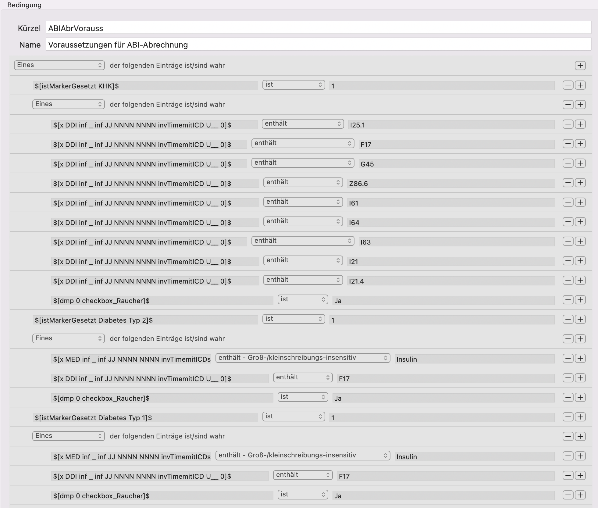

ich möchte gerade eine Aktionskettenbedingung für die Abrechnung des ABI basteln. Man kann die Ziffern abrechnen, wenn ein Diabetes vorliegt, der mit Insulin behandelt wird oder wenn der/die Diabetiker*in raucht; oder wenn eine KHK vorliegt, bei der es bereits zu einem Myokardinfarkt oder einem Apoplex gekommen ist ODER der/die KHK-Patient*in raucht. (klar, weil nur dann macht man sich ja Arbeit, alle anderen ABIs gehen automatisch und ohne Arbeitsaufwand )
Meine Aktionskettenbedingung soll all das abbilden:
Irgendwie funktioniert das aber nicht, es "schlägt an", sobald jemand einen Diabetes oder eine KHK hat, ohne die Subanforderungen zu beachten.
Kann mir da jemand weiterhelfen oder hat eine Idee?

ja, in ihrer ersten Bedingung heisst es: EINES der Bedingung ...,
d.h. alle Ihrer KHK markierten werden ausgeworfen, egal was noch kommt, oder alle Typ 1 Diabetiker usw.
Das fällt mir auf die schnelle ein. Wenn gleich etwas Zeit ist, fällt mir etwas ein...
So in der Art sollte es gehen: (schematisch)
Eines ist wahr:
     Alle sind wahr:
          Diabetes
          Insulin
     Alle sind wahr:
          Diabetes
          Raucher
     Alle sind wahr:
          KHK
          Eines ist wahr:
               Myokardinfarkt
               Apoplex
               Raucher
Das war für mich einfacher, es so aufzuschreiben. Sie müssten es nat. ggf. auch strukturell anpassen.
Ist das so verständlich?

Sie sind ja ein Genie, ich glaube, jetzt funktioniert es!!! Vielen herzlichen Dank für die Mühe!
