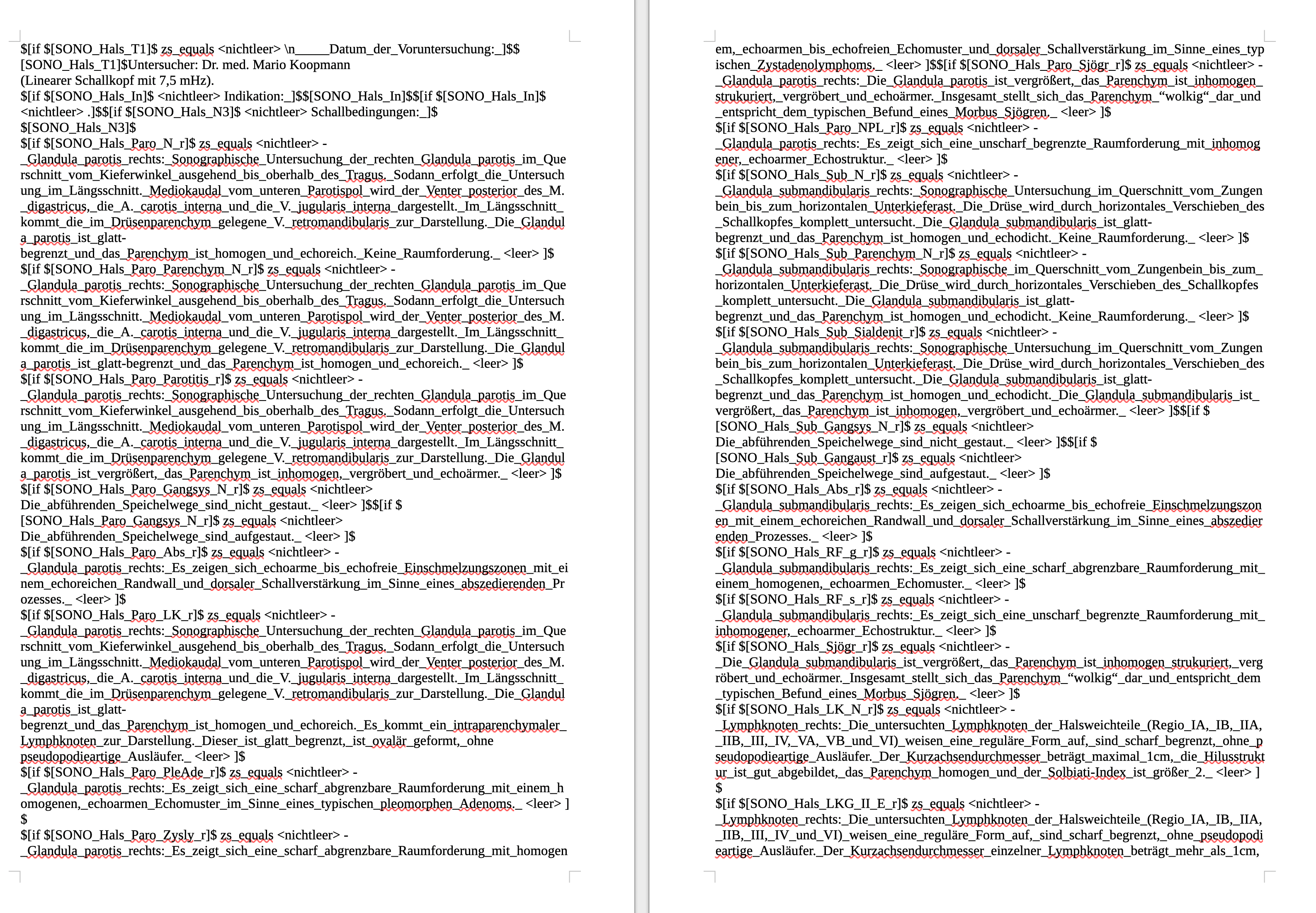

Bei Customkarteieinträgen werden für Ankreuzfelder offensichtlich Leerzeilen hinterlegt. Wenn diese Ankreuzfelder nicht angeklickt werden entstehen im fertigen CKE unnötige, störende Leerzeilen. Wie kann ich diese entfernen oder vermeiden?

Sehrt geehrter Herr Klaproth, sehr geehrter Herr Tenzer,
hier die Screenschots, die mein Problem offenlegen. Vielleicht haben Sie eine einfache Lösung?

Hallo Herr Koopmann,
das liegt an den Blanks und den Zeilenumbrüchen in Ihrem zusammengestzten Textfeld.
Die sollten Sie alle entfernen. Ist eine ziemlich nervige Arbeit, weil man schnell Fehler machen kann. Also immer alles sichern und nach Möglichkeit extern mit Textedit o-ä. konfigurieren.
Die Trennung der Texte erfolgt durch die verschiedenen Modi.
KOMMA, KOMMAUND, KOMMAODER, LEERZEICHEN, BINDESTRICH, LEERSTRICHLEER, UNTERSTRICH, NEWLINE
Man kann aber auch innerhalb der Felder vor dem  Beginn
$($[v1]$,$[v2$KOMMAUND_BEGIN"Ausschluss "_ENDE". ")$$($[v3]$,$[v4]$,Leerzeichen_BEGIN"hier ist ein Zeilenumbruch der nur innerhalb dieser Variablen erfolgt
"_ENDE". ")$$($[v3]$,$[v4]$,Leerzeichen_hier kann man auch Blanks voranstellenBEGIN""_ENDE"!! ")$
mMn sollten sie in den Absätzen, in denen versch. if-Kommandos vorkommen, diese alles aneinanderreihen, in etwa so:
$[if ...]$$[if ...]$
Jedes Mal wenn sie ein "Return" = neue Zeile nach einem der if-Kommandos eingeben wird im Karteitext eben eine neue Zeile hinzugefügt. Ich habe es bei einem Formula bei mir zuerst überlegt, welche Sätze in einem Abschnitt nur mit Punkt getrennt vorkommen könnten und dann die Schreibweise der Textes mit den if-Kommandos angepasst. Sorry, klingt umständlich - ich hoffe Sie verstehen, was ich meine.
Und falls Sie nicht die gesamte Syntax umstellen wollen, könnten Sie "relativ einfach" für jede Variable den manuellen Zeilenumbruch durch einen bedingten ersetzen mit der Syntax:
$[if $[v1]$ zs_equals '' '' '
