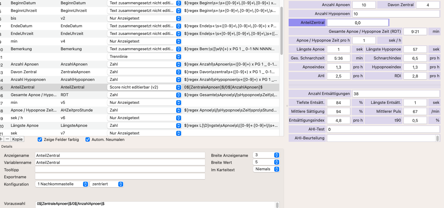

Bei einer simplen Division von zwei Variablen in einem CKE stoße ich an meine CKE-Grenzen:
Ich möchte ganz einfach den Quotienten aus der Variablen ZentraleApnoen und AnzahlApnoen berechnen. In meinem Beispielfall sollte bei der Berechnung 4 / 10 = 0.4  herauskommen. Es wird aber 0,0 berechnet. Wenn ich testweise das "/" durch ein "+" ersetze, kommt 14 heraus.
Wo liegt mein Denkfehler?

versuch es mal mit Score nicht editierbar v2 und folgender Vorbefüllung: 0$[ZentraleApnoen]$/0$[AnzahlApnoen]$

Deinen Arithmetik-CKE hatte ich als Inspiration schon ausprobiert. Leider funktioniert es mit der Vorbefüllung: 0$[ZentraleApnoen]$/0$[AnzahlApnoen]$ und der Score-Variante 2 auch nicht. Alle Rechenoptionen ergeben das korrekte Ergebnis (Addition/Subtraktion/Multiplikation), nur die Division führt zum falschen Ergebnis. Ändern der Nachkommastellen bleibt auch ohne Effekt. Grrrr.

das Problem mit der Teilung durch 0 leuchtet mir ein, kann ja durchaus auch vorkommen. Leider funktioniert die Variante 0$[ZentraleApnoen]$/0$[AnzahlApnoen]$ auch mit der Einstellung Nachkommastelle 1 für die beteiligten Variablen nicht. Habe ich da was übersehen?
in Ihrem Beispiel haben die "Anzahl Apnoen" und "Davon Zentral" keine Nachkommastelle.
Sonst würde da 10.0 und 4.0 stehen und nicht 10 und 4.
Ach so, ich dachte es liegt an der Einstellung "Konfiguration". Jetzt ergibt sich für mich das Problem, dass die Zahlen 10 und 4 per regex aus einer GDT-Tabelle entnommen werden und daher keine Nachkommastelle "mitgeliefert" bekommen. Gibt es einen Weg, automatisiert aus einem Integer einen Float / Nachkommastelle zu machen?

Umwandlung einer Zahl (Integer) in Nachkommastelle durch einfache Übernahme in eine zweite Variable Typ Score v2 mit einer Nachkommastelle. So klappte es dann doch.

Das Problem ergab sich in meinem speziellen Fall aus dem Umstand, dass die für die Division verwendeten CKE-Felder (mit Konfiguration 2 Nachkommastellen) beim automatischen Befüllen über regex die übertragene Zahl 10 nicht in 10.00 umgewandeln. Es wird dort (wie gesagt trotz Konfiguration 2 Nachkommastellen) die Zahl 10 angezeigt. Wenn man in ein CKE-Feld mit Konfiguration 2 Nachkommastellen manuell "10" eintippt, wird ja "10,00" gespeichert. Beim automatischen Befüllen scheint die Umwandlung aber nicht zu erfolgen. Man könnte dieses Verhalten als Bug bezeichnen, da sich das Feld ja nicht so verhält wie konfiguriert. Vielleicht kann Zollsoft hier nachfeilen, wenn einmal Zeit ist...
