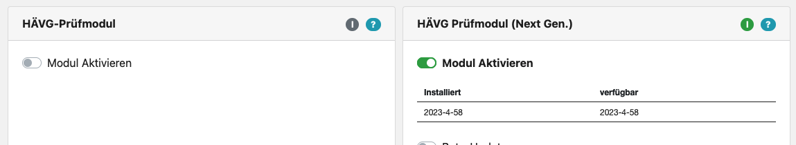

Hallo Hr. Kohnke,
sofern Sie sich bei "Update" auf das HPM Next Gen. beziehen und alles bei ihnen funktioniert - müssen sie nichts machen.
Meine Aussage (im Beitrag) bezog sich auch nicht auf eine "Fehlfunktion von HPM Next Gen." sondern auf Probleme bei der Installation/Migration - die aber mit dem reinen Betrieb nicht in Verbindung stehen.
Das (Bild), ist quasi ein valider Zustand.
Andreas Reinhardt
Hallo Herr Reinhardt,
Das Update wurde ohne Fehler durchgeführt. ich erhalte jedch eine Fehlermeldung nach der Migration im normalen Betrieb von Tomedo. DasHÄVG Prüfmodul (Next Gen.) ist aktiv aber tomedo meldet:
Im HPM.log sind diverse Fehlereinträge zu sehen.
Hier das Modul:

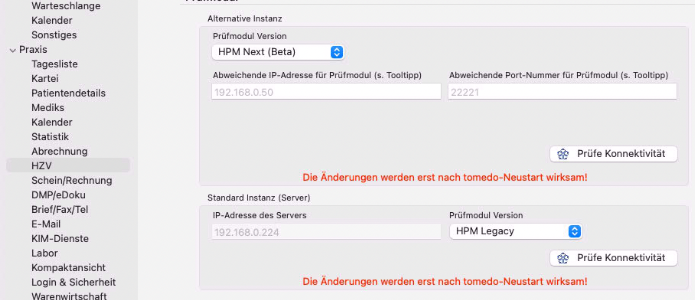

Lösung:
Nach derm Update folgende Einstellungen/ Praxis/ HZV/ Prüfmodul manuell anpassen. Dann ist das Prüfmodul wieder funktionsfähig (Apple ARM M1):
  1. Prüfmodul Version: -> HPM Next (Beta)
  2. Standard Instanz (Server): -> HPM Next (Beta)
Bitte die Installationsroutine dahingehend ergänzen, dass diese Einstellungen automatisch auf "HPM Next (Beta) gesetzt werden.
Danke und Gruß,
Oliver Kohnke
Hallo Hr. Kohnke,
auf diese Einstellungen haben die Server-Tools keinen Einfluss - das muss alles im Tomedo-Client erfolgen.
Ich leite das mal an die Entwicklung, in diesem Bereich, weiter **
Andreas Reinhardt
**Soweit ich informiert bin wird das mit Version 135 (Server / Client) ohnehin als "Default" gesetzt. Da der "Automatismus" für die Migration ab dieser Version greifen soll.
PS.:
Ich schätze, dass ihre Erfahrung (HÄVG nicht erreicbar) sich auch mit dem Problem von Fr. Beverungen deckt - insofern sollte/kann dort ihre skizzierte Lösung angewendet werden (im Client) -> Danke dafür!
Aktuell nutzt tomedo HPM Legacy als standard Prüfmodul. Die Einstellung in tomedo sollte ( und müsste) vorgenommen werden falls das Prüfmodul manuell auf HPM Next umgestellt wurde ( als beta-Version während der Pilotphase oder als Migration seit v1.134).
Ab v1.135 wird  tomedo auf HPM Next umgestellt, so dass die Einstellung HPM Legacy/HPM Next für die Standard Instanz nicht mehr notwendig wird.
Für die abweichende Instanz bleibt diese Auswahl bis Ende des Jahres noch verfügbar.
Eine Ergänzung habe ich noch:
Nachdem alles wie oben beschrieben eingerichtet worden ist, war es bei unserer Installtation notwendig das neue HPM-Prüfmodul in den Systemeinstellunge des Servers mit den notwendigen Berechtigungen für den Zugriff auf Dokumente / Laufwerke zu versehen.
