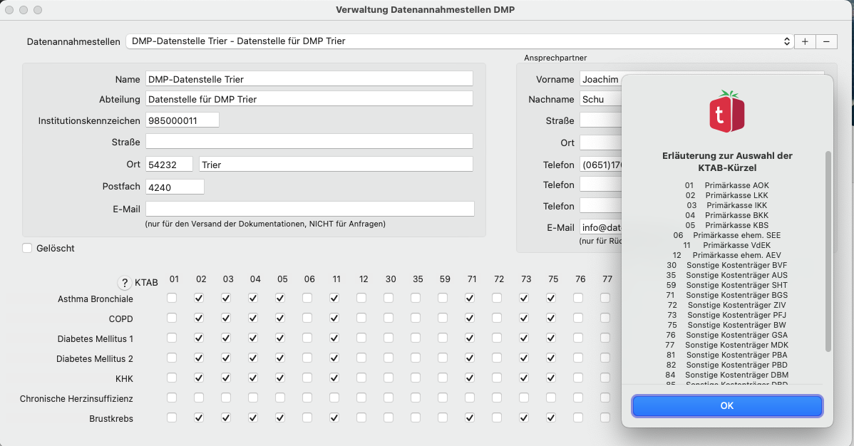

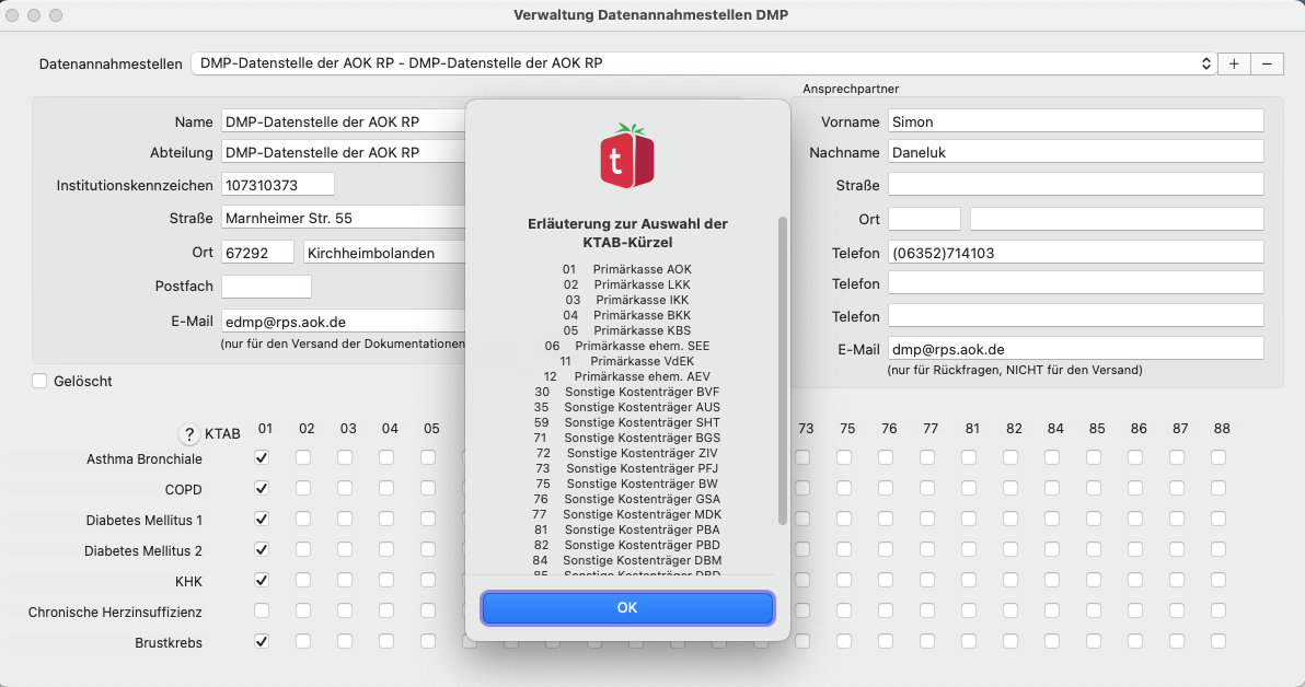

In einen Telefonat mit der regionalen DMP Datenstelle in Trier wurde mit mitgeteilt, dass die DMP Dokumentationen bereits PVS-seitig nach den Datenstellen getrennt werden sollen/müssen/müssten... In RLP müssen die DMP's der AOK an deren eigene Datenstelle und die aller anderen an die regionale Datenstelle nach Trier gesendet werden. Es besteht wohl auch ein Austausch zwischen diesen Stellen - jedoch wird aus Datenschutzgründen eine Aufsplittung gefordert! Angeblichsei dies auch eine der Schnittstellenanforderungen der KBV gewesen und alle PVS könntes dies...
Ich habe dieses feature noch nicht gefunden... Muss ich jetzt die einzelnen Dokumentationen manuell nach AOK vs Rest-GKV trennen und erst dann einzeln versenden?

Sehr geehrter Herr Völker,
vom Nutzer sind keine Voreinstellungen erforderlich. Die Zuordnung Krankenkasse <---> Datenannahmestelle sollte in tomedo bereits hinterlegt werden. Nur wenn diese Zuordnung vom Nutzer geändert wurde, sollte es unter tomedo -> Admin -> DMP -> Verwaltung Datenannahmestellen zurückgesetzt werden.
Bei der Abrechnungserstellung werden die Dokumentationen automatisch der zuständigen Datenannahmestelle zugeordnet und in separaten zip-Archives abgelegt.
Vielen Dank Frau Pavlyukevich,
diese Einstellung wurde wohl bei der Tomedo-Primärinstallation offensichtlich nicht so eingestellt, bzw fehlerhaft geändert...
Das ist wohl auch der Grund, weshalb eine direkte Übertragung an die Datenstelle Trier bis heute nicht möglich war...
