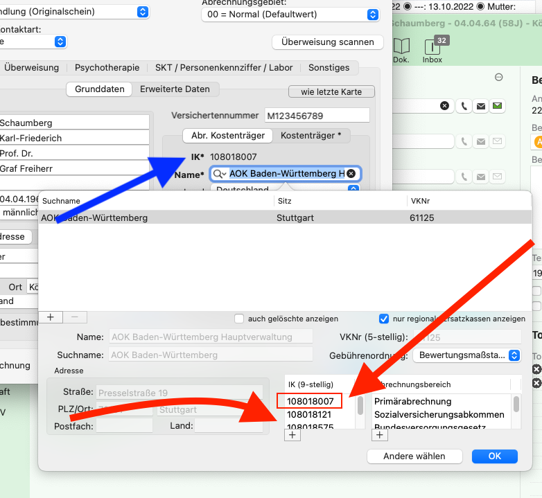

Nachtrag:
tomedo funktioniert bei der Kassenauswahl im Schein etwas unintuitiv. Es gibt einen sehr großen Unterschied ob Sie die Kasse via Name oder IK suchen. In dem AOK-Fall hat die Kasse mehrere IKs. Jetzt kommt es darauf an was man genau in tomedo klickt. Wenn man die IK angegeben hat so wird auch diese IK genutzt (steht dann darüber, blauer Pfeil). Wenn man aber unten in die IKs klickt wird dann diese übernommen. Wenn man aber nach dem Namen sucht und OK klickt wird evtl eine andere IK genutzt.
ich bin mir eigentlich ziemlich sicher, die IK richtig eingegeben zu haben (zunächst die aus Baden- W. die die AOK uns auf dem Schein angegeben hat) und der Fehler wurde gemeldet (bei Hr. Stoll ja offenbar auch), nach Eingabe der im System vorhandenen IK - Nummer (in dem Fall die AOK Hessen) aus dem Vorquartal gingen die eAU problemlos durch. Ich werde das nochmal genau beobachten und ggf. nochmal berichten.

Ich habe gerade dasselbe Probelem. Hatten das gerne mal in der Vergangenheit, da war es immer der o.g. Grund; wenn man die korrekte IK ausgewählt hat ging es dann durch. Jetzt habe ich eine Patientin der BKK MOBIL, hat uns versicherungsbescheinigung geschickt, hier wird dir IK 101520078 von der KK selbst angegeben. Funktionert nicht. In tomedo wird mir angeziegt, daß diese auch nicht mehr gültig sei, weil die KK fusioniert sei zur Mobil Bkk, IK 102120076. Die geht aber auch nicht....
1. das tomedo den aufgelösten Kostenträger bei Ersatzverfahren nutzt kommt erst in der v1.118 ... die KBV hatte dazu leider keine spezifikationen etc gemacht ... naja, wir lernen durch Rumprobieren.
2. Sie bringen exakt das Beispiel aus dem Thread den ich verlinkt habe. Da war die Antwort ja ... erschreckend konkret: Das Verzeichnisdienst ist in dem Fall falsch.
Weiterer Nachtrag: Die Mobile-Krankenkasse hat sich nochmal gemeldet mit:
über unseren Fachreferat erreichte mich Ihr Anliegen - vielen Dank für den Hinweis. Die Stammdatei der KBV ist hier leider nicht korrekt. Unsere KIM-Adresse ist mit unserer gültigen Haupt-IK 101520078 im VZD hinterlegt.
Allerdings bestehen aus früheren Beständen noch weitere IKn für die Mobil Krankenkasse. Daher haben wir nun über unser Rechenzentrum Mobil ISC u.a. auch die IK 102120076 als weitere domainID im VZD in der RU mit aufgenommen. ...
