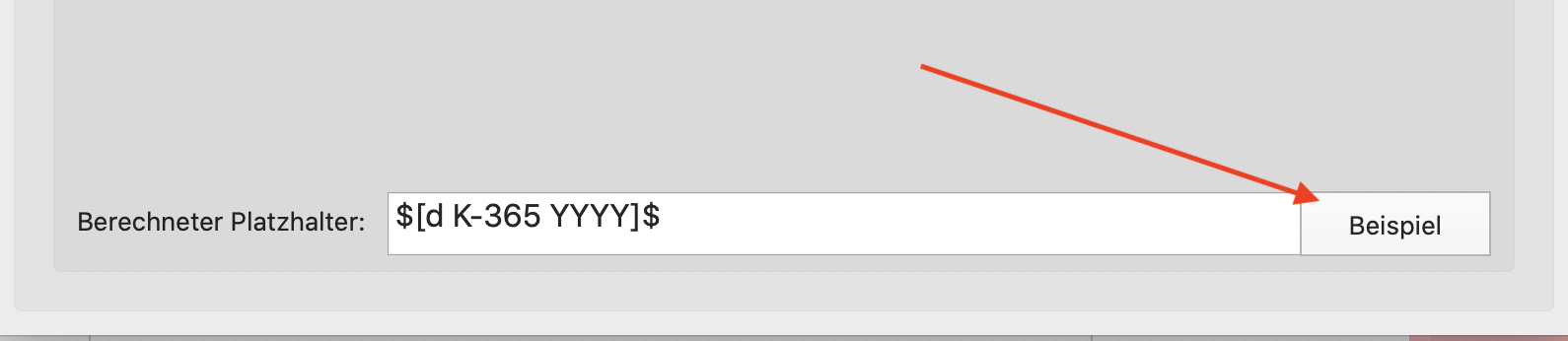

Probieren und testen Sie es doch mal mit dem Karteidatum aus, das können Sie ja beliebig einstellen.
Wenn Sie den 01.01.2023 oder 02.01.2023 als Karteidatum ausstellen und folgendes Kommando
$[d K-365 YYYY]$ austesten, wird Ihnen  die Jahreszahl 2021 ausgeworfen, wenn Sie auf Beispiel klicken.
Stellen Sie stattdessen den 03.01.2023 ein, dann wird die Jahreszahl 2022 ausgeworfen, weil das Jahr 2022 nur 364 Tage hatte.
