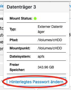

Es erscheint die Fehlermeldung, dass die verschlüsselte externe Festplatte nicht automatisch eingehängt werden konnte, weil kein Passwort hinterlegt sei. Ich habe das Passwort im Schlüsselbund gespeichert. Wo muss es denn stattdessen hinterlegt werden?
Oder ist das automatische ein- und aushängen ohnehin gar nicht notwendig, wenn man eine externe Festplatte (APFS formatiert, verschlüsselt) zur Datensicherung nutzt? Sollten meine MFAs die Festplatten einfach umstecken, ohne dass sie vorher ausgeworfen wurde?
Danke für die Hilfe bereits im Voraus!
Gefragt in Frage von (1.6k Punkte)
3 Antworten
Sehr geehrter Hr. Schaider,
das Hinterlegen des Passwortes im "Schlüsselbund" hat keine Auswirkung auf das Auto-Mount Feature der Servertools.
Die Servertools benötigen das Passwort, welches über die GUI jeder Backupkachel angegeben werden kann (siehe Screenshot 1).
Ein Umstecken der Festplatten ohne "Auswerfen" ist nicht empfohlen. Aktuelle Versionen der Betriebssysteme können zwar gut damit umgehen, es ist jedoch nicht risikolos. Das MacOS weist auch regelmäßig darauf hin (Screenshot 2).
Noch zwei Hinweise:
  • da sie die Festplatten umstecken, müssen die hinterlegten Passwörter für alle Laufwerke gleich sein
  • ein korrektes Auswerfen der Festplatten (durch die Servertools) ist nur möglich, wenn keine anderen Programme (e.g. Spotlight / Virenscanner / ... ) darauf zugreifen.
