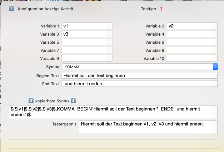

1. Konfiguration Anzeige Karteitext.
Hier kann man solche Zeilen erstellen lassen wie:
Das Ergebnis kann direkt verwendet werden.

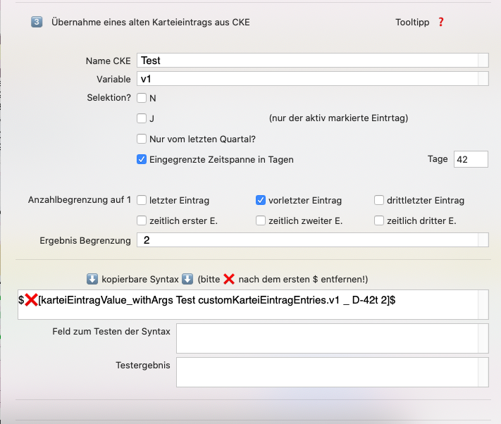

3. Übernahme eines alten Karteieintrags aus CKE:
Um das Ergebnis zu verwenden, muss das große rote X nach dem ersten $ gelöscht werden!

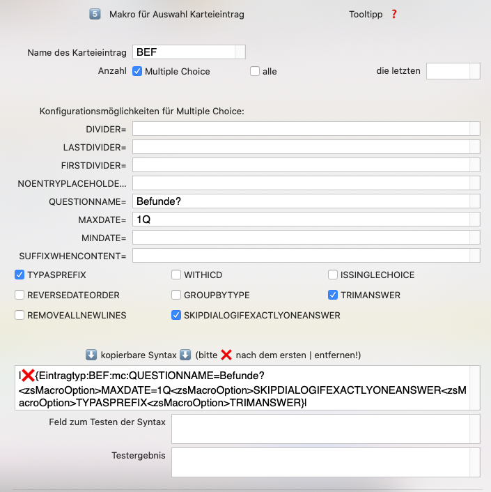

5. Makro für Auswahl Karteieintrag:
DIe Tooltipps geben wichtige Infos zu den entsprechenden Konfigurationsmöglichkeiten (einfach mit der Maus drüber fahren).
Um das Ergebnis zu verwenden, muss das große rote X nach dem ersten | gelöscht werden!
Es gibt ein Feld zum Testen der Syntax. Dort kann man sich das Ergebnis der Syntax direkt auswerfen lassen. Einfach die Syntax (ohne X) r einkopieren.

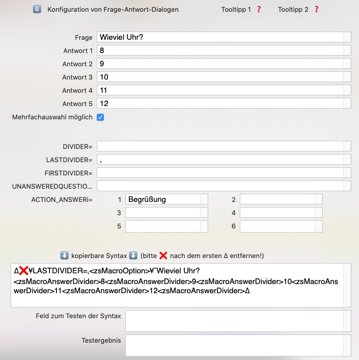

6. Konfiguration von Frage-Antwort-Dialogen
Um das Ergebnis zu verwenden, muss das große rote X nach dem ersten ∆ gelöscht werden!
Es gibt ein Feld zum Testen der Syntax. Dort kann man sich das Ergebnis der Syntax direkt auswerfen lassen. Einfach die Syntax reinkopieren.

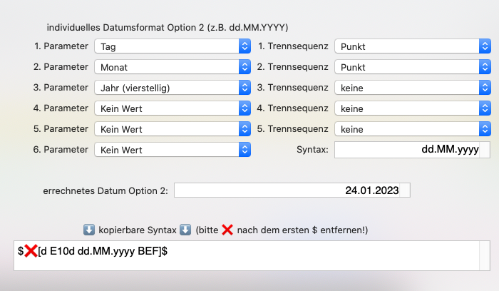

8. D-Kommando
Es gibt 2 Optionen zur Erstellung des Datumsformates.
Um das Ergebnis zu verwenden, müssen alle großen roten X gelöscht werden!

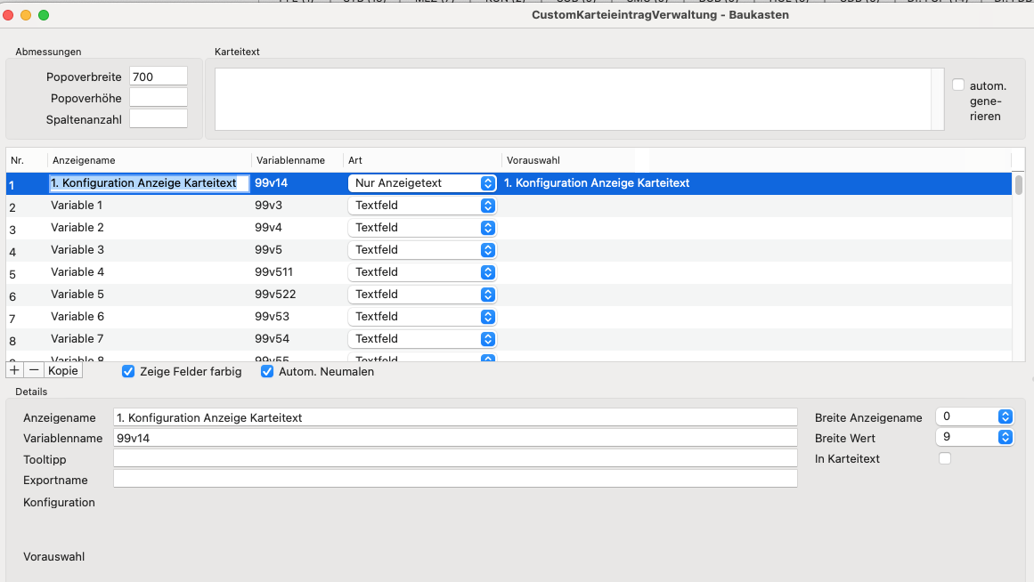

Hallo Herr Tenzer
Ich habe gerade lanmge mit Kollege Klaproth telefoniert. Er hat mir ihrer beider Baukasten empfohlen. Ich habe den gleich ausprobiert. Aber bei mir wird nichts Kopierbares eingefügt. Siehe Screenshot. Was mache ich falsch?
Hallo Herr Durst,
haben Sie den Baukasten eventuell umbenannt?
Das wäre die wahrscheinlichste Ursache, da kann dann die Vorbefüllung nämlich nicht funktionieren.
Ich habe Ihnen noch eine PN geschickt, gerne kurz anrufen, wenn es weiterhin nicht klappt.
Andreas Tenzer
Kurz noch zur Erklärung für alle, was das Problem war:
beim Importieren wurde der Eintrag in "Baukasten_import" umbenannt.
Der Eintrag funktioniert aber nur, wenn er "Baukasten" heißt.
Jetzt hab ich mich festgebissen!  :-)))  Wenn ich bei
Kontrollkästchen übernehmen möchte geht das hiermit gut:
$($[usuneuro3]$,$[usuneuro4]$,$[usuneuro5]$,$[usuneuro6]$,$[usuneuro7]$,KOMMA"$[usuneuro2]$"_ENDE".")$
Kann ich als «Beginn-Text» auch den ANzeigenamen einer Variablen verwenden? Hier im Beispiel habe ich das versucht mit
$[usuneuro2]$
$usuneuro2$
usuneuro2
"$[usuneuro2]$"
"$usuneuro2$"
"usuneuro2"
Hat alles nicht geklappt. Geht das? Wie?
Soweit ich weiß, ist es nicht möglich, im  Beginntext auf eine Variable zu verweisen.
Nehmen Sie doch die usuneuro2 an den Anfang:
$($[usuneuro2]$,$[usuneuro3]$,$[usuneuro4]$,$[usuneuro5]$,$[usuneuro6]$,$[usuneuro7]$,KOMMA""_ENDE".")$

Update V.012: "Übernahme eines alten Karteieintrags aus CKE" wurde um Zeiteingrenzung erweitert

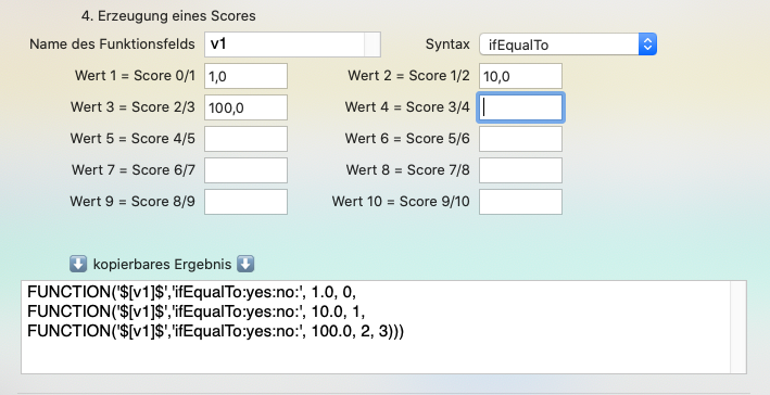

  1. Score-Berechnungen
Mit Scores kann man andere Zahlenfelder (zum Beispiel Laborparameter) gezielt auswerten.
Hier ein Beispiel: Dieser Score überprüft das Feld f1 und ordnet den Werten 0 - 5000 entsprechende Zahlen zu (0-5).
FUNCTION('$[f1]$', 'ifSmallerAs:yes:no:', '1', '0',
FUNCTION('$[f1]$', 'ifSmallerAs:yes:no:', '551', '1',
FUNCTION('$[f1]$', 'ifSmallerAs:yes:no:', '901', '2',
FUNCTION('$[f1]$', 'ifSmallerAs:yes:no:', '1501', '3',
FUNCTION('$[f1]$', 'ifSmallerAs:yes:no:', '4999', '4', '5')))))
Die mittels Score erzeugten Zahlen kann man dann innerhalb eines zusammengesetzten Textfeldes in bedingten Text umwandeln.
$[if "$[S1]$" "1" Normalbefund. "2" leicht_erhöht_bis_900_μg/l. "3" deutlich_erhöht_bis_1500µg/l. "4" massiv_erhöht_bis_5000_μg/l. "5" hoch_pathologisch_>5000_μg/l. ]$
Wichtig: Das kopierbare Ergebnis des erstellten Scores kann erst dann angezeigt werden, wenn der Baukasten 2x neu angelegt wurde.
Alternativ kann man sich aber auch eine Aktionskette basteln, die einem das Ergebnis direkt ausgibt. Dies ist allerdings nicht ganz so einfach. Christian hat sich bereits so eine Aktionskette gebastelt. Leider kann man aber weiterhin Aktionskettenbedingungen und -auslöser nicht teilen.
Ich winke an dieser Stelle mal ganz stark mit dem Zaunpfahl in Richtung der Entwickler: Wir lechzen nach der Möglichkeit, Aktionsketten kombiniert mit Aktionskettenauslösern und Aktionskettenbedingungen gebündelt exportieren zu können wink

komisch... bei mir wird der Baukasten so angezeigt:
war es bei Dir anders?
Bei mir fehlen die Überschriften
Wie sieht es bei dir in der Verwaltung aus? So sollte es sein:
Das habe ich mir gedacht. Die Voreinstellung ist verschwunden und wurde bei mir nicht mit Übernommen. Passt man die Breite des Anzeigenamens an, dann ist der Text nicht Linksbündig, würde aber ohne Fehler übertragen.
Auch die Inhalte derr zusammengestzten Textfelder sind weg.
seltsam...
kanst du den Eintrag mal löschen und neu importieren? Ich schicke ihn dir zum Gegentest mal per Mail
Per Mail hat funktioniert, kein Fehler. Da scheint was beim upload verlroen zu gehen. Das sollte Zollsoft mal schauen woran das liegt. Ich habe den CKE nur aus Interesse geladen.Ich habe meinen Syntax Edtor mit den Aktionsketten. Damit erzeuge ich mir editierbare Karteieinträge die ich dann übernehme. Dein System ist aber noch etwas eleganter.

Update V.031
Auf Grund von Darstellungsfehlern bei den Überschriften wurde das Design ein wenig überarbeitet. Hoffentlich funktioniert es nun bei allen Nutzern.
Falls es weiterhin nicht funktionieren sollte, freue ich mich über eine erneute Rückmeldung. Lieben Dank!
Update V.040
Konfiguration von Frage-Antwort-Dialogen ergänzt
Die Resonanz sollte doch zeigen, dass der Bedarf nach einem in Tomedo integrierten Syntaxgenerator (ähnlich wie für das X-Kommando) sinnvoll ist.
Hat Zollsoft so etwas in der Planung?
Update V.041
Makro Auswahl Karteieinträge verbessert
+2 Punkte
Prima Erweiterung
Kann für den Primärbeitrag leider keine Pluspunkte mehr vergeben aber für das Update +1.
Vielen Dank!!! Macht das "tomedo Leben" wieder a weng einfacher :-)
sehr gerne! Leider ist die Version im Tauschcenter wohl bei einigen Nutzern fehlerhaft. Funktioniert es bei Ihnen?
Habe gerade erst über das Update gelesen und ehrlicherweise noch nicht damit "gespielt". Momentan komme ich nur abends dazu, das Forum zu überfliegen. Ich werde mal am WE testen und rückmelden.
Hier negativ, Version aus dem Tauschcenter läuft nicht
das ist ja sehr schade und nervig.
Ich habe gerade versucht, den Baukasten nochmal neu ins Tauschcenter zu stellen, jetzt kann ich garnichts mehr hochladen.
Vielleicht kann uns ein Entwickler von Tomedo bezüglich des Bugs im Tauschcenter unterstützen?
Update V.048
- L-Kommando ergänzt
- einige Design-Änderungen
_________________
UPDATE: Derzeit kann der Eintrag nicht ins Tauschcenter geladen werden.
Bei Interesse bei mir melden, dann kann ich den Eintrag zum Import per Mail verschicken.
Update V.053
- D-Kommando ergänzt
- Designänderungen
- viel mehr Tooltipps
- Felder zum direkten Testen der Syntax
_________________
UPDATE: Nach kompletter Neuerstellung konnte der Eintrag wieder ins Tauschcenter hochgeladen werden. Diesmal scheint der Upload ohne Bugs funktioniert zu haben. Bei Problemen bitte direkt melden!
