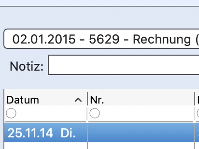

Rechnungsnummer und Datum ind er Kartei

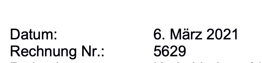

Hier sieht man warum Rechnungsnummer und Datum fix zusammengehören. Warum der 6. März weiss ich nicht, da habe ich es scheinbar zum ersten mal probiert. Auf jeden Fall geht das so nicht.
Welchen Platzhalter verwenden Sie denn in der Vorlage um das Datum einzufügen?
Ok ist also men Fehler da steht $[datum]$ wie es 2015 bei Einführung von Tomedo eingestellt wurde, dann wird natürlich immer das aktuelle Datum genommen. Das ist ja auch nicht aufgefallen weil wir ja Rechnungen immer am Tag drucken an dem wir sie erstellt haben. Welches Briefkommando setzt denn zwingend das Datum an dem die Rechnung erstellt wurde?
Wahrscheinlich $[pr_datum]$ ?
