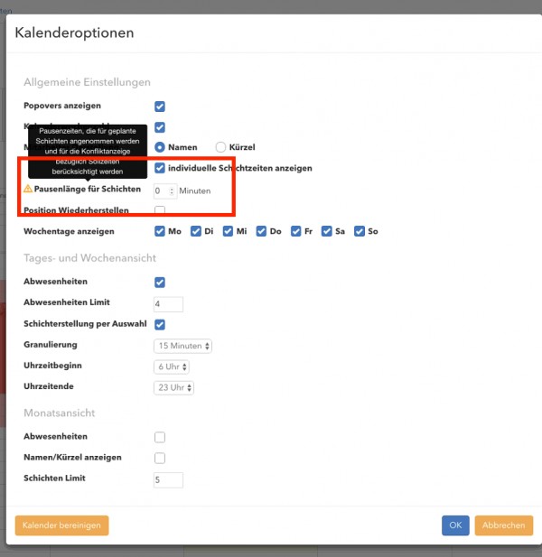

Es wurde eine Option hinzugefügt, die es ermöglicht eine einstellbare Pausenlänge für geplante Schichten zu berücksichtigen, was eine logischere Planung ermöglicht. Diese ist im Moment nur global für alle Schichten möglich, wird aber in einem künftigen Update für jede Schicht individuell planbar sein.
Aus aktuellen Anlass müssen Sie evtl. wenn Sie die globale Pausenzeit nicht nutzen wollen, wieder auf 0 Minuten setzen. Es ist nämlich seit dem Update bei dem Feld standardmäßig 30 Minuten eingestellt.
