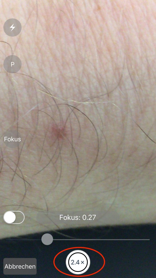

Kamera:
• manuelle Kameraeinstellungen werden für unterschiedliche Modi separat gespeichert (Foto/Video/Kamera mit Aufsatz usw.)
• die softwareseitig erzeugte Skala kann im Aufsatzmodus ausgeblendet werden
• das iPhone/iPod Aufsatzmenü erlaubt jetzt eine manuelle Vergrößerung
• die Auslöse-Schaltfläche zeigt den gewählten Vergrößerungsfaktor an
• Anpassung der Geste für einhändiges Zoomen auf natürliche Richtung
• maximale Videodauer wurde vergrößert von ursprünglich 2 min auf eine maximale Videogröße von 500 MB (bei FullHD sind das ca. 8 min)

2) Versuche ich vergebens, unsere Ipods mit Handyscope Aufsatz auf die korrekte Vergrößerung zu kalibrieren. Ich wähle "anderer Aufsatz" und "Skala einblenden". Sobald Skala einblenden aktiv ist, kann ich nicht mehr zoomen, um die Skalierung auf dem Display deckungsgleich zu bekommen mit der Referenzskala auf einem herkömmlichen Lineal. Schalte ich die Skala aus kann ich zoomen. Wenn ich mit einem Folienstift die vorübergehende Skala auf das Display male, dann kann ich nur grob die Vergrößerung auf 1,7 stellen, damit die Lineale gleich abgebildet werden.
Jetzt kommt das eigentlich Problem abgesehen von der Fehlertoleranz (Faktor 1,7 ist nicht exakt, es müsste bspw. Faktor 1,75489522 sein): Nehme ich ein neues Bild auf, ist mit dieser Faktor verloren gegangen und ich muss wieder neu kalibrieren. Diesen Spaß kann man sich in der Routine nicht erlauben.
Daher meine Frage: Wie kann ich den Handyscope Aufsatz mit einem ipod korrekt und dauerhaft kalibrieren?

zu 2)
Das müsste aber funktionieren:
  • Büroklammer, Foto mit Aufsatz
  • Aufsatz, Anderer Aufsatz
  • P, Set (siehe Label: "Skala in manuellen Einstellungen (P)" unter Zoom ausrichten)
  • Button darunter solange durchschalten, bis Zoom erscheint (Temparatur -> Fokus -> ISO -> Belichtung -> Zoom)
  • mittels Schieberegler den Zoom entsprechen auf Skala einrichten
  • danach mit P, Set wird die Einstellung für den gewählten Aufsatz-Typ gespeichert
Zugegeben wenig intuitiv, der 2. Button. Da können wir bestimmt noch etwas verbessern.
