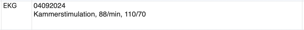

Sehr geehrter Herr Baumann,
anbei ein Screenshot von der Befundübernahme der EKG. Das sieht immer genauso aus, egal ob es ein Langzeit-EKG, ein 12-Kanal-EKG- oder ein Ergometrie-Befund ist. Grundsätzlich soll nur der Befund bleiben. Die Datumszeile und die Leerzeile am Schluss sind überflüssig. Bei den Sono-Befunden habe ich derzeit kein Screenshot. Wir haben aber auch da immer eine Datuszeile und die Leerzeile am Ende des Befunds, sowie zusätzlich nach der Datumszeile die Anzahl der Bilder und Loops. Dort sind vor dem Befund dann drei unnütze Zeile.
Vielen Dank für Ihre Bemühungen.
Mit folgendem X-Kommando (bei mir auf den Karteieintragstyp N eingesetzt, müssten Sie dann auf den bei Ihnen verwendeten Typ anpassen) sollte es klappen.
$[regex \d\d\d\d\d\d\d\d\n+([\w\W]+) x N 1 _ _ JJ NNNN NNNN _ U _]$
Eigentlich kann man die regexe auch allgemein einfacher formulieren, unter tomedo funktionieren aber bestimmte Begriffe nicht.
