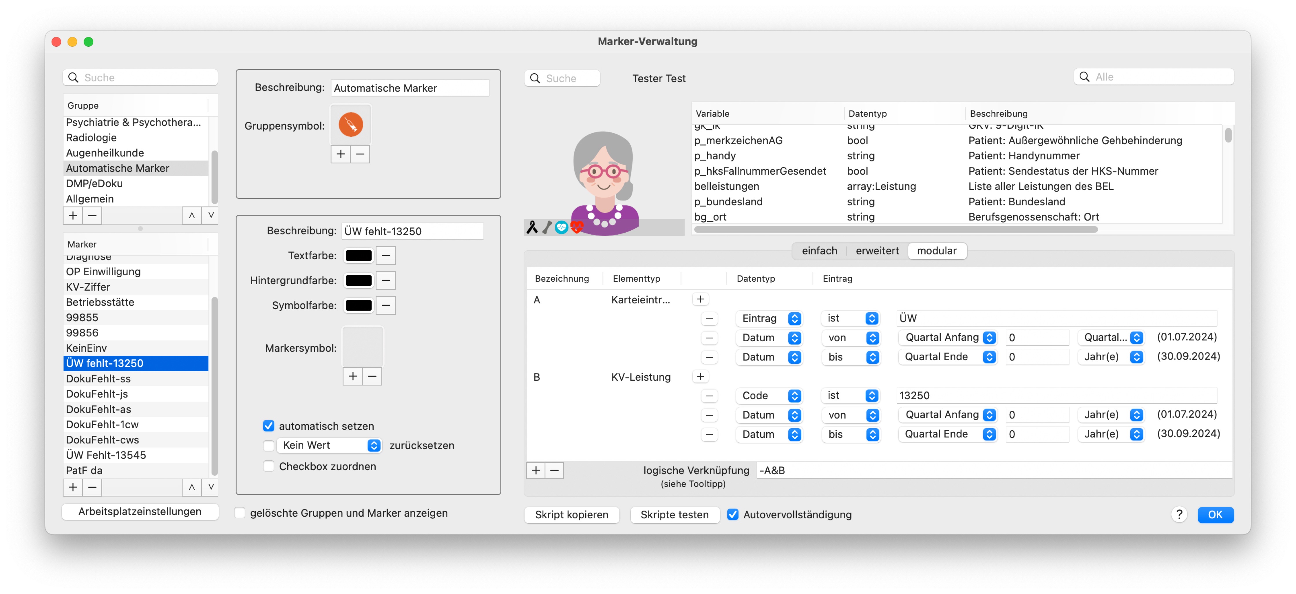

das mit den Markern geht. Wir machen das zB für Überweisungen (ÜW): ÜW werden bei uns in die AKte gescannt (Typ Scan) und mit "ÜW" gekennzeichnet. Folgende Logik löst dann das Setzen des Marker "ÜW" bei fehlender Überweisung und fehlender EBM 13545 Eintrag aus:
Die Marker können zB Aktionsketten auslösen.
In unserem Fall werden damit Listen erzeugt, die Emails bzw Brief an Patienten schicken, die die Überweisung nicht haben.
