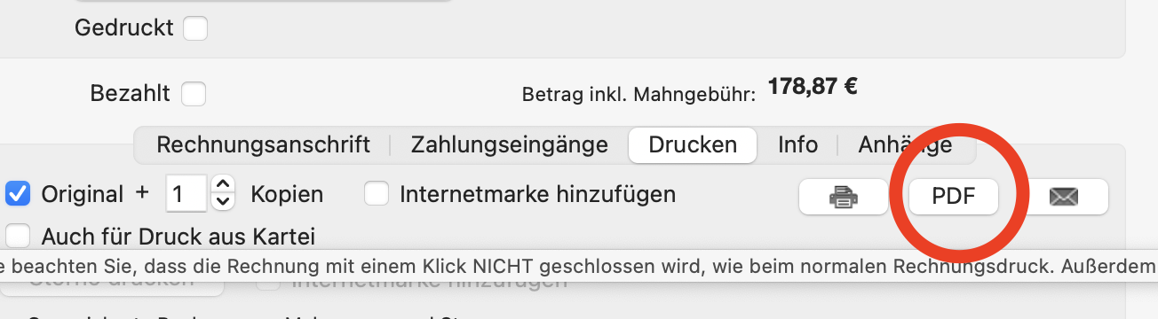

Wir haben sie als Kostenvoranschlag angelegt, das kann man bei der Erstellung des Privatrechnungstypen auswählen. Siehe Screenshot. Wir hatten von unserem Steuerberater den Hinweis erhalten, dass das Finanzamt maximal untuhig wird, wenn wir bei einer Betriebsprüfung hunderte Rechnungen im System haben, die dann wieder gelöscht wurden (weil sie eigenrtlich Kostenvoranschläge sind). Wenn wir mit Kostenvoranschlägen arbeiten gehen wir diesem unangenehmen Problem aus dem Weg.

Das kann passieren, wenn über den PDF-Button gedruckt wird. Siehe auch den neuen Hinweis, wenn man mit der Maus über den Button hovert.
Also besser immer das Druckersymbol benutzen.
PS: ich habe bis heute nicht verstanden, wozu man den PDF Druck Button benötigt ...
Ja, genau, das ist das Problem .... Es GIBT eben Möglichkeiten zu drucken, ohne dass der Kostenvoranschlag abgeschlossen wird. Und wenn das eine Mitarbeiterin so macht trägt sie dann später garantiert dort dann auch die GOÄ-Ziffern ein. Undd die gehen uns dann in dere Abrechnung verloren.

Tja, derzeit nur: Helferinnen schulen, dass Sie den Drucker-Button benutzen ...
