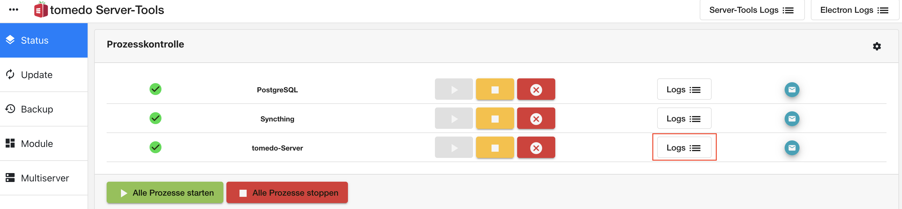

Guten Tag Herr Dr. Stelzle,
selber können Sie diese aus dem ServerTools-Webinterface herunterladen Dieses finden Sie bei geöffnetem tomedo unter Admin->ServerTools Webinterface.
Dort können Sie hier die Logs für verschiedene Tage anfordern:
Diese sind jeweils nur für einen Tag, hier muss also einer gewählt werden, wo das Problem vorliegt. Das Log ohne Datum ist das von heute.
(Es gibt auch noch Modul-Logs im Bereich "Logs", aber die Internetmarken sollten in den allgemeinen Logs auftauchen.)
Ich sende Ihnen per Direktnachricht meine E-Mail-Adresse, damit Sie dort die Logs hinsenden können.
Falls es Probleme gibt können wir auch einen Termin vereinbaren, wo ich live draufschaue.
