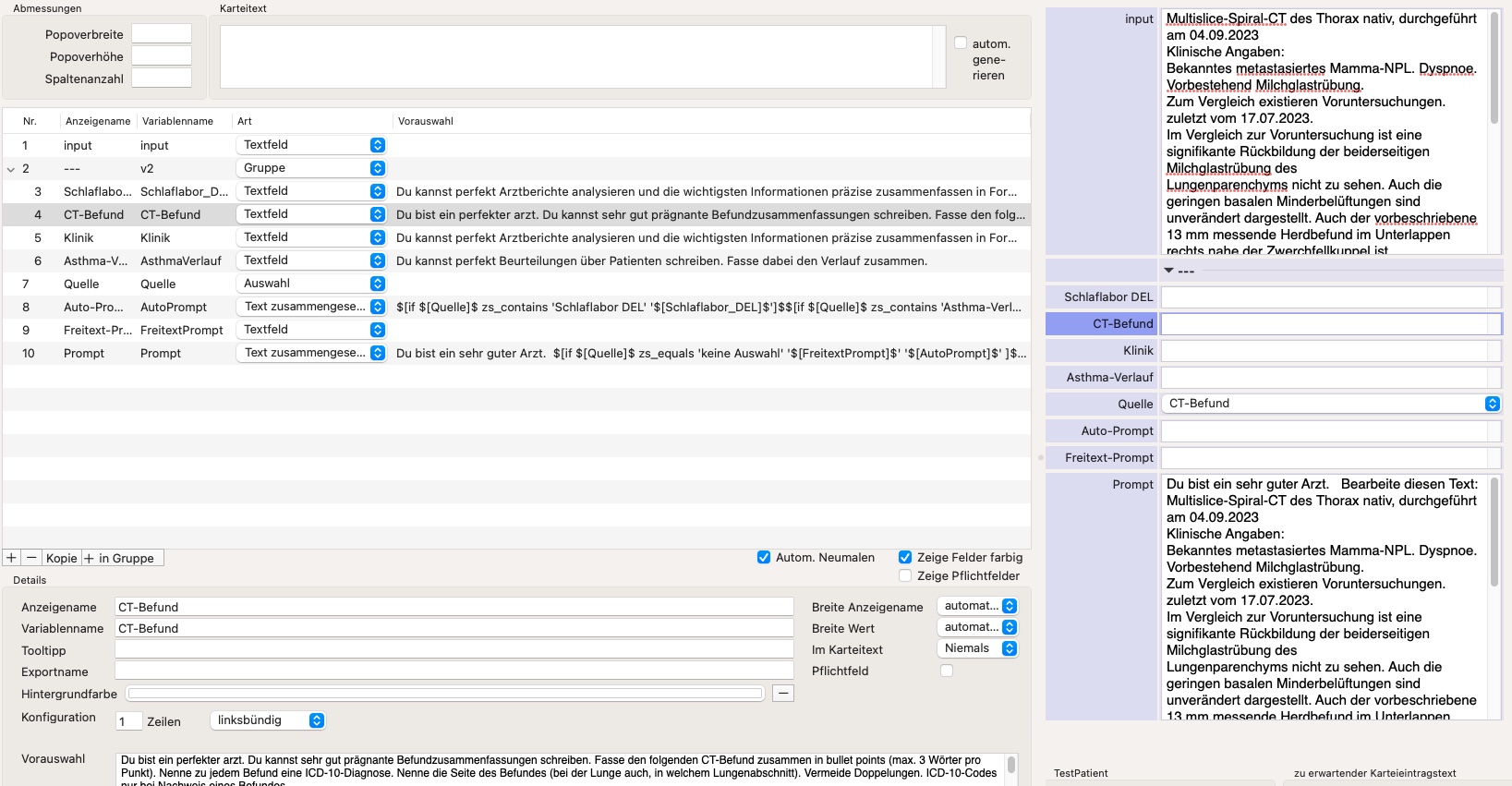

Ausgehend von vorangegangenen Threads zum Nutzen von KI / ChatGPT von tomedo aus (z.B.  https://forum.tomedo.de/index.php/81290/diagnose-ubernahme-aus-pdf-dokumenten-arztbriefen-automatisieren-crowdfunding?show=81778#a81778) habe ich mir einen CKE gebastelt, der aus einem Input-Feld besteht, welches händisch per Copy&Paste mit dem zu analysierenden Textteil zu befüllen ist, z.B. CT-Befunde oder Arztbrief-Anteile. Aus Datenschutzgründen geht ein komplettes Übernehmen von ausgelesenen PDF-Dokumenten nicht (Patientname/geb...). Dafür warten wir auf vernünftige, lokal laufende LLMs.
Mit einem Auswahlfeld kann man für bestimmte Fragestellungen vorgefertigte Prompts erstellen, die dann rasch auf die jeweiligen Fragestellungen angewandt werden können.
Per AppleScript-Aufruf soll dann der prompt an Safari/ChatGPT übergeben werden. Die Antwort muss/kann dann wieder per Copy&Paste an der gewünschten Stelle in tomedo eingefügt werden.
CKE:
Beispiel-Prompt:

Das klappt also schon ganz gut, um sich schnell mal die relevanten Infos inkl. ICD-10-Codes extrahieren zu können. Man erkennt aber auch die Halluzinationsneigung, die eine kritische Prüfung des Ergegnisses erforderlich macht. Per regex-basierter Aktionsketten kann dann das Vorschlagen von Favoritendiagnosen (wenn vorhanden) weitgehend ohne Abtippen von Ziffern erledigt werden.
