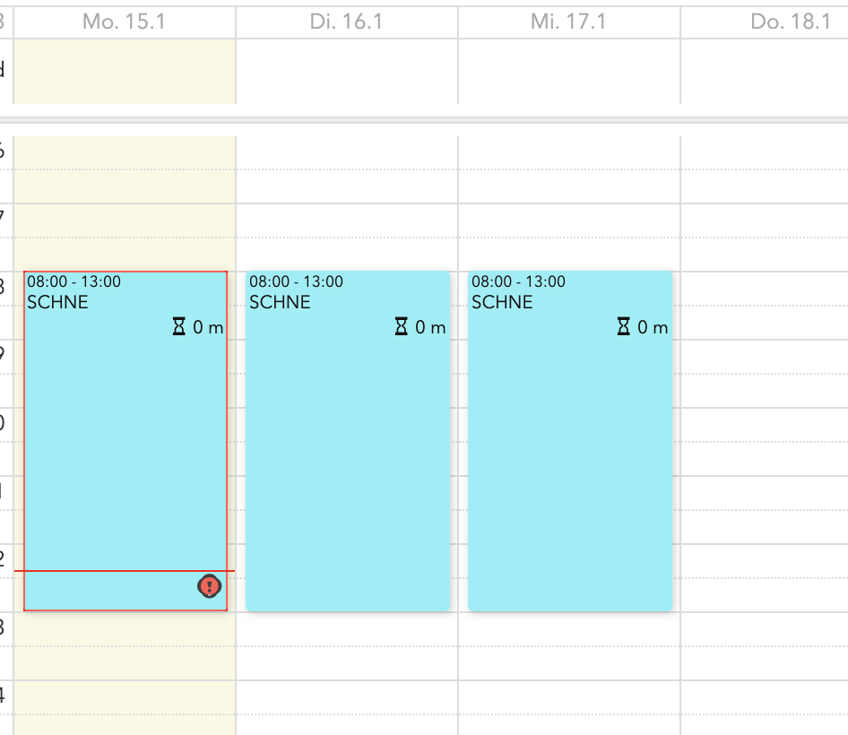

Hier Schritt für Schritt, was wir gemacht haben:
Ausganslage: Mo - Mi je 5 Stunden, gesamt 15 Stunden:
Hier folgt jetzt ein Screenshot: Mitarbeiter > Name des Mitarbeiters > oben: Saldo
Nächster Schritt: Abwesenheit wird eingetragen:
Folgen der Schritt: Es wird das rote Feld "aus allen Schichten austragen" angeklickt:
Und jetzt hat sich der Saldo geändert:
Und das kann ich mir nicht erklären.
Vielen Dank und herzliche Grüße - Burckhard Schürenberg

1. Keine Abwesenheit ist eingetragen: Ihre Mitarbeiterin hat für heute eine Sollzeit von 5h hinterlegt. Dementsprechend werden mit Beginn des heutigen Tages 5h vom Saldo abgezogen. Normalerweise würde Ihre Mitarbeiterin im Laufe des Tages 5h arbeiten und dieses Saldo über den Tag ausgleichen und so am Ende des Tages ein ausgeglichenes Saldo haben. Da die Mitarbeiterin jedoch heute nicht arbeitet, bleibt der Saldo für den heutigen Tag bei -5h.
2. Sie tragen die Abwesenheit ein: In dem Moment, in dem Sie die Abwesenheit "Krank" für heute eintragen, wird die Sollzeit für heute auf 0 gesetzt, da die Mitarbeiterin heute nicht arbeiten muss. Dementsprechend wird auch nichts vom Saldo abgezogen und der Saldo für den heutigen Tag ist 0.
Fall 1 und 2 unterscheiden sich also um 5h, wie es auch bei Ihnen zwischen den beiden Fällen mit und ohne eingetragene Abwesenheit ist.

ja genau, Sie machen das absolut richtig. Sie müssen nur beachten, dass der angezeigte Saldo für das Ende des Tages gilt, an dem Sie gucken. Alternativ können Sie über die Monatsübersicht oder im Mitarbeiterreiter -> Werkzeuge -> Tagessicht & Saldenexport die Salden für alle Mitarbeiter an einem beliebigen Tag anschauen.
