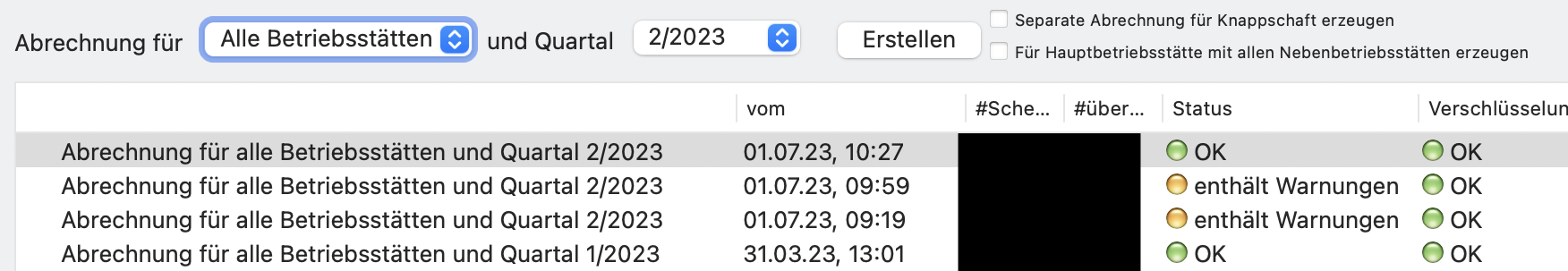

Vergangene Woche mehrere Abrechnungsläufe ohne Fehler. Heute morgen (1.7.) dann sollte die finale Abrechnung laufen. Hier sind dann plötzlich alle Datensätze lt KVDT-Testmodul falsch:
"Wenn in einem Datensatz die FK 3010 vorhanden ist, dann muss für min. eine der unter FK 5098 angegebenen (N)BSNR im Besadatensatz das Feld 0224 (Produkttypversion des Konnektors) vorhanden sein."
Hat jemand eine Idee? Lt Tomedo ist der Upload möglich...aber auch sinnvoll?
Danke & VG
Udo Meißner

noch keine Lösung, aber Sie könnten mal als Wörkaround probieren, bei einem Testpatienten einen Schein fürs aktuelle (heutige) Quartal anzulegen und dann für Q3/23 die Abrechnung nochmal starten, dann sollten die Warnungen aus dem Prüfprotokoll verschwinden, sodaß zumindest einfacher nach den 'echten' Fehlern geschaut werden kann um sie zu beheben, und dann für die echte Abrechnung wieder auf Q2 umstellen

Die Frage war eher: warum hat es zB gestern fehlerfrei funktioniert und heute morgen nicht.
Der 5te Abrechnungslauf heute hat dann wieder fehlerfrei funktioniert.
Sind Sie 100% sicher dass Sie eine Abrechnung für Q2 durchgeführt haben und nicht versehtlich für Q3? Im letzteren Fall würde das erklären, warum die Meldung kommt, weil kurz nach Quartalswechel noch keine Konnektorinformationen für das neue Quartal für die Betriebsstätte gesammelt wurden.
Ist das sicher genug? ...drei Läufe davor waren schon wieder gelöscht.
