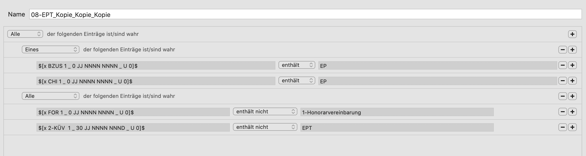

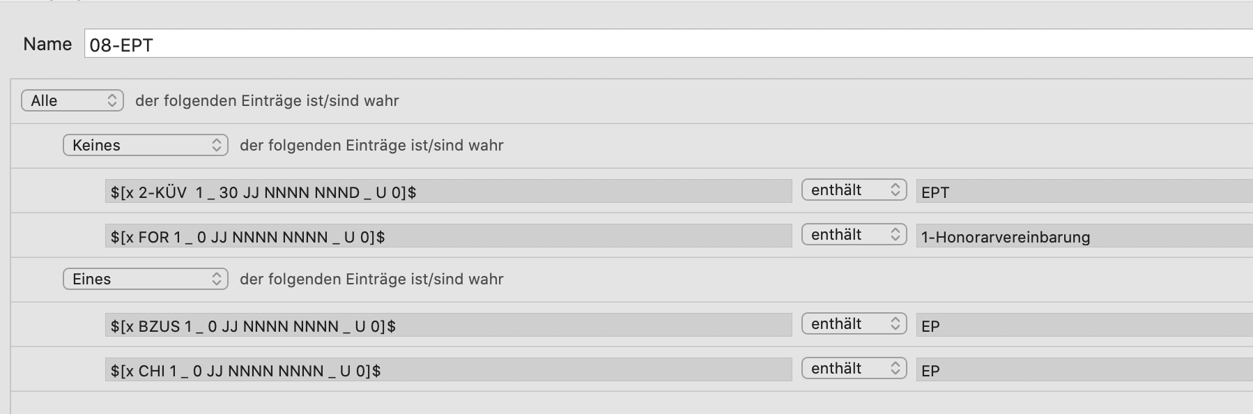

Ich habe mir eine Aktionskettenbedingung erstellt, die mich fast in den Wahnsinn getrieben hat.
Version-Ia und Version-IIa haben den gleichen Inhalt, nur in unterschiedlicher Reihenfolge. Deshalb funktionieren die aber völlig unterschiedlich.

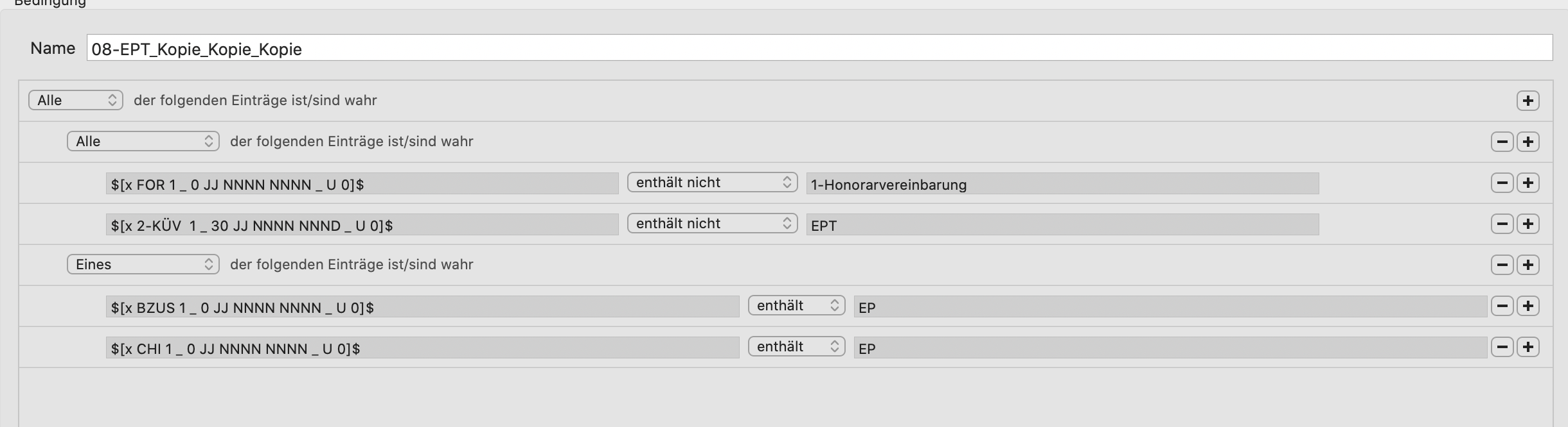

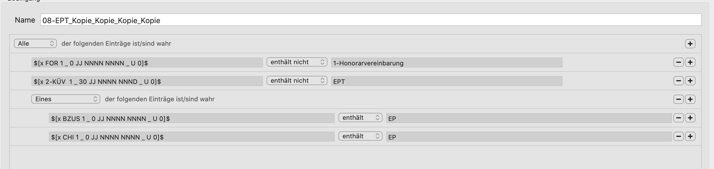

Schließt man die Aktionskettenbedingungen um diese dann wieder zu öffnen, wendet Tomedo eine versteckte Logik an und wandelt die Ansicht in die Versionen Ib bzw. IIb um.
Version-Ib
Version-IIb

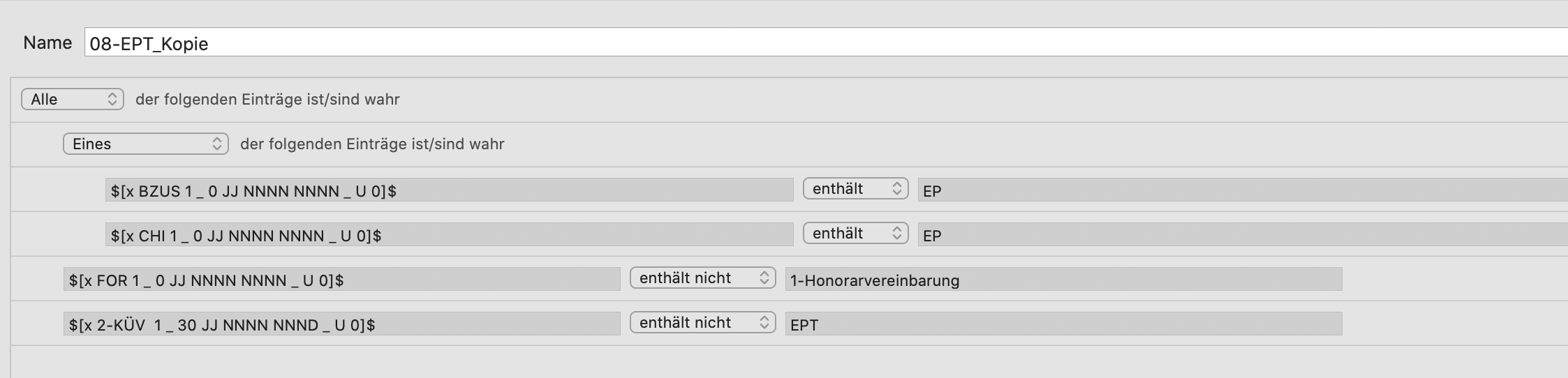

Darauf gekommen bin ich, weil ich mir Version-Ic erstellt habe, die hat die gleiche Funktion wie Ia und Ib, sieht zwar auf den ersten Blick anders aus, die Ansicht ändert sich aber im Gegensatz zu den a-Versionen nicht.
Version-Ic

Version a und b sind logisch identisch (ausser ich hab beim 2 Minuten Textvergleich etwas übersehen). Schlussendlich ist die "verstecke Logik" einfach Logik. Die Logik-Verknüpfungstabelle vereinfacht Ihren logischen Ausdruck beim wieder anzeigen.
Erklärung der logischen Zeilenverknüpfung ist bei
Version-Ia  ( (A | B ) & ( C & D) )
Version-IIa  ( ( C & D ) & (A | B) )
Version-Ib  ( ( A | B ) & C & D )
Version-IIb  ( C & D & ( A | B ) )
