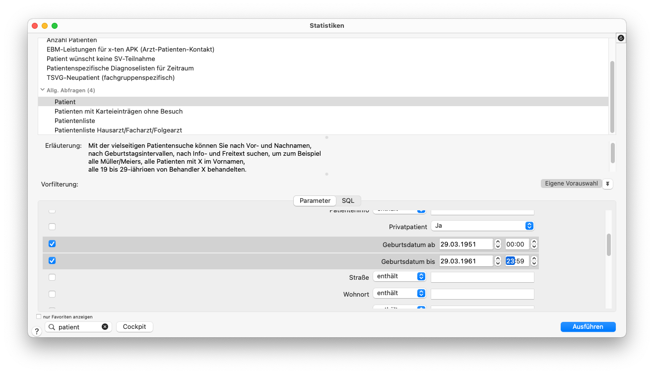

Patienten z.B. über 80 Jahre alt inder Statistk `Scheine`zu finden gelingt mir immerhin. Wie bekomme ich es aber hin, die Gruppe der
Ü 60 aber U70 zu finden?? Wg Corona. Ich krieg`s nicht gebacken.

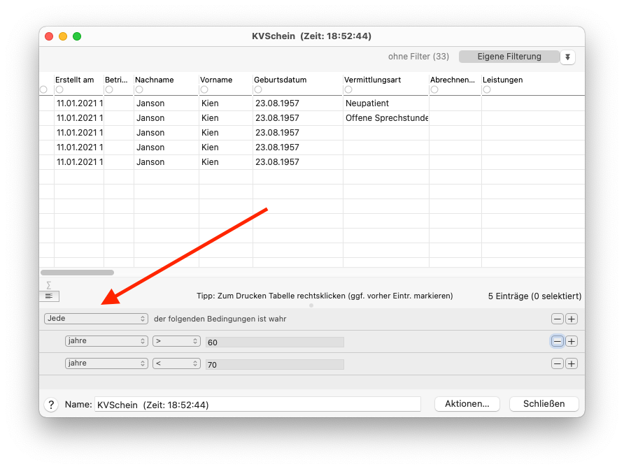

Das geht z.B. indem Sie eine Patientenliste erstellen  (über Aktionen-neue Liste erstellen-Patientenliste) und hier dann filtern nach:
Jahre <70 und Geburtsdatum <27.03.1961.
Ist das nicht einfach nur eine Statikabfrage mit der passenden Eingrenzung des Geburtsdatums?
Hallo Herr Berg,
das stimmt natürlich. Ich ging davon aus, dass es Scheine eines eingegrenzten Zeitraums sein sollten bzw. die Altersgruppe erst im zweiten Schritt gefiltert werden soll. Das verwenden wir relativ häufig, könnte der Filter für die Jahre so angepasst werden, dass bspw. nach 70-79 gefiltert werden kann?
Dies sollte doch bereits durch die erwieterten Filtermöglichkeiten unter der Tabelle erreicht werden können, oder?
Oh je, das hab ich ja komplett übersehen. Vielen Dank.

mittlerweile so gelöst:
