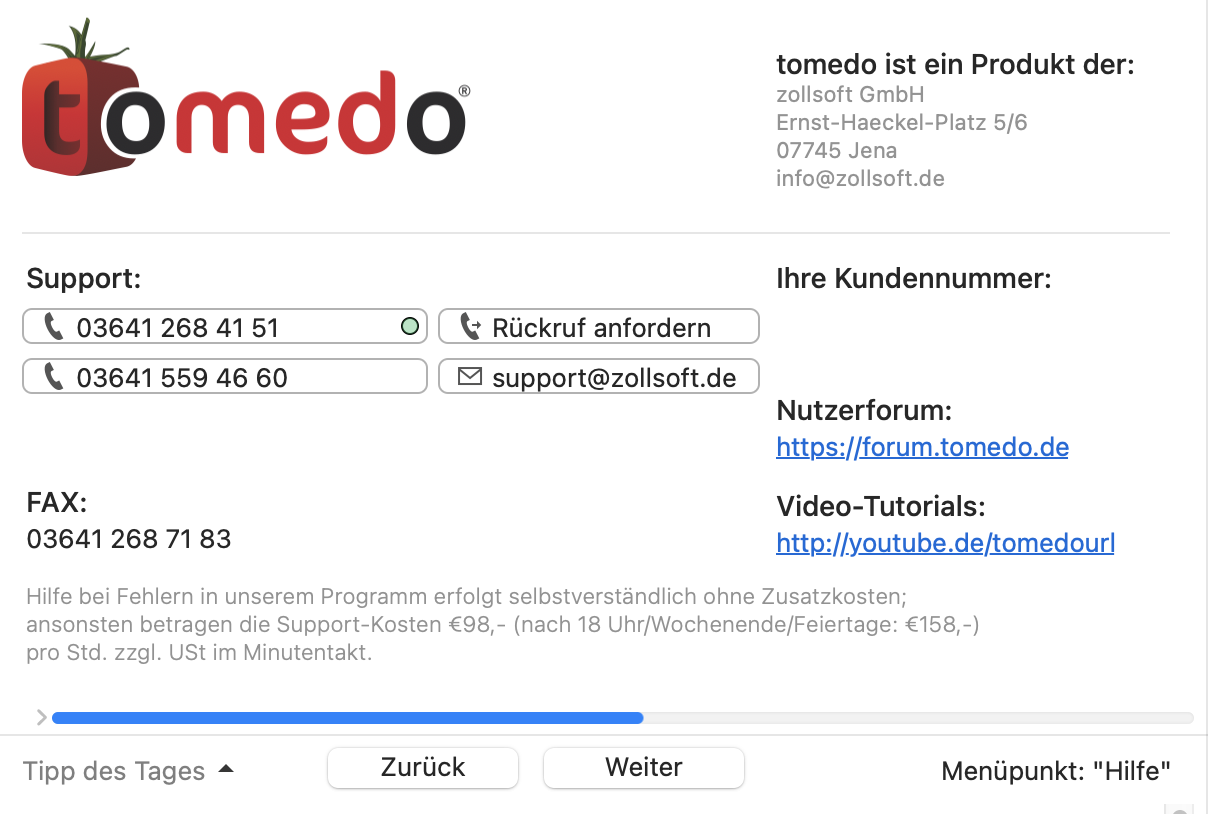

ich habe exact das gleiche Problem. Server Catalina / Client Big Sur / Netzwerk in Praxis und zu Hause ausschließlich Ubiquiti Unifi-Geräte mit VPN-Tunnel. Tomedo startet zwr, aber nach 50% Fortschritt bei Ladebalken bleibt das Programm hängen.

Genau das gleiche Problem hier! Server allerdings noch Mojave, Client Big Sur auf einem MacBook (Intel). Nutze OpenVPN via Tunnelblick um auf den Server zuzugreifen. Übertragung des Clients vom Server gelingt mit der aktuellen Tunnelblick Beta und Bildschrimfreigabe problemlos. Allerdings friert beim starten der tomedo App unter Big Sur dann auch irgendwann der Update Prozess im Startfenster ein.
