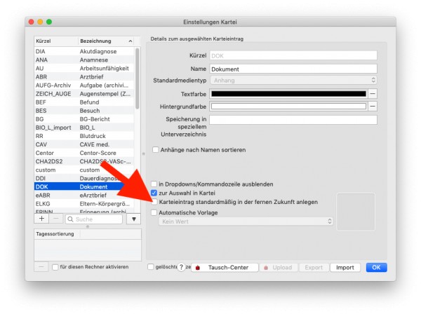

möglicherweise hat jemand beim Karteieintragstyp, der angelegt wird, das Häkchen "Karteieintrag standardmäßig in der fernen Zukunft anlegen" gesetzt

--> schauen sie mal, ob beim Karteieintragstyp DOK dieses o.g. Häkchen gesetzt ist
Ich habe alle Karteieintragstypenspezifische Häkchen abgewählt. D.h. Der DL sucht einfach pauschal im Ordner ScanSnapHome.localized.
Es geht um den Haken unter admin->Karteieintragtypen:
schon klar, aber der haken ist nirgends gesetzt. Das Problem ist ja, dass der DL immer wieder die Datei "blanko" (d.h. ohne Karteieintragstyp) übernimmt und dabei den 31.12.9000 setzt!
Wie gesagt, das sollte nicht standardmässig passieren. Alles deutet auf eine solche Konfiguration hin. Bitte zeigen Sie das Verhalten dem Support.
