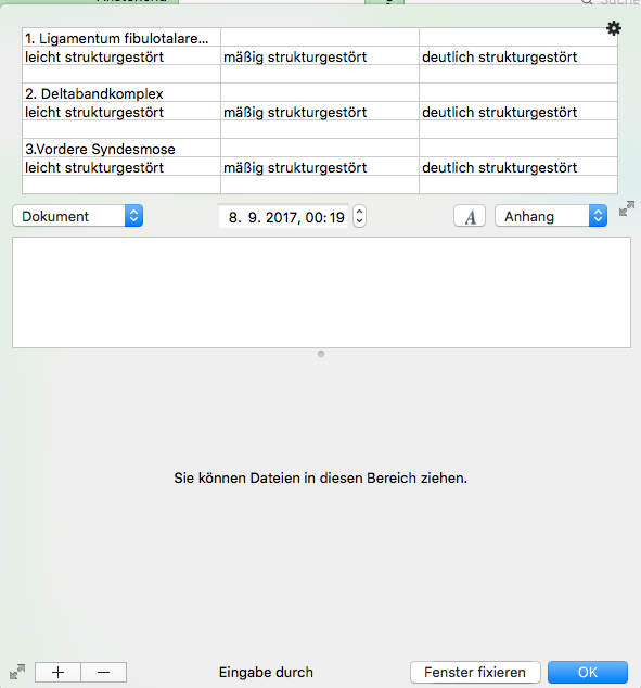

Hallo
Ich möchte in die Kartei Befunde eingeben mitels einer Maske, wo ich relevante (z.B. nur pathologische) Befunde anklicken kann. D.h. es sind alle möglichen Befunde z.B. zu einem MRT des Sprunggelenks hinterlegt:
1. Ligamentum fibulotalare anterius
O leicht strukturgestört
O mäßig strukturgestört
O deutlich strukturgestört
2. Deltabandkomplex
3. Vodere Syndesmose
usw.
Es sollen aber nur die Befunde in eine Fließtext übernommen werden, die ich anklicke (weil sie pathlogisch sind). Die nicht angeklickten sollen stumm bleiben.
Geht so etwas? Wie?

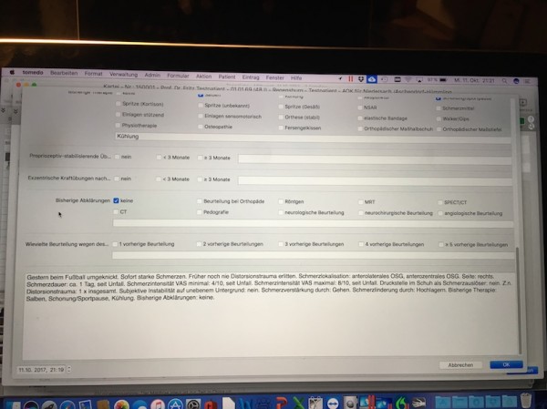

Hier sieht man wie Evident das gelöst hat. Das Ergebnis ist als Text alles fettgedruckte. Eine Checkbox aktiviert deaktiviert die ganze Zeile ausser es kommt eine neue Checkbox.
Hier das Tomedo Fragensystem. Hat man eine Übersicht wie bei Eviden oben? Nein. Eigentlich möchte man unten im Vorschaufenster mit dropdowns und Feldern arbeiten. dropdowns die schon Standardeingaben haben und gar nicht mehr angelickt werden müssen. Das geht beim Fragesystem nicht. Das Fragesystem ist umständlich und unübersichtlich. Schwierig Zollsoft nahe zu bringen weil es die Zollsoftmitarbeiter nicht so tiefgehend benutzen müssen wie wir. Als Arzt also hauptberuflich Datensammler und Dokumentierer ist die Art der Eingabe aber sehr wichtig.
 Zusammengefasst: das Interface ist nicht gut genug!

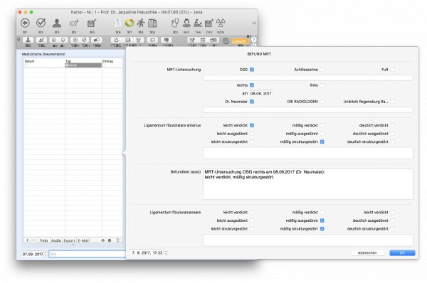

1. Hier sehen Sie den Prototypen von Herr Dr. Durst in 2 Bildern mit verschiedener Eingabe. Im Popover kann man Checkboxen anklicken/Text editieren und der generierte Text (Befund auto) wird aktualisiert. Man kann Listen von übernommenen Werten so gruppieren, dass automatisch kommtas sowie an letzter Stelle der Auflistung ein "und"/"oder" anstelle eines kommas geschrieben wird. (ab Version v1.50.2.0)

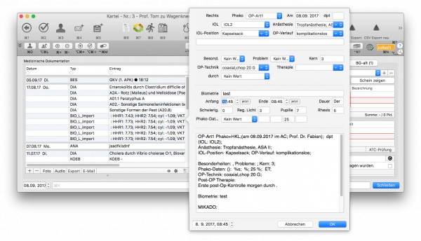

2. Ein Workflow aus dem Augenzentrum Rosenheim (ab Version v1.49.0.0). Das haben wir Zusammenarbeit mit Herr Prof. Fabian und Dr. Pfeiler erstellt. Hintergrund ist die Einbindung eines IOL-Masters, der Daten in einer xml-Datei exportieren kann. Dieses wird dann von tomedo automatisch (per Filelistener) eingelesen und die Werte in die entsprechenden Felder eines neu generieten BIO-CustomKarteieintrages eingetragen:
Die Daten dieses Eintrages werden dann teilweise weiter genutzt und bei Anlegen eines anderen OP-Bericht-Customkarteieintrages (OPB) eingetragen. Diese sieht dann so aus:
Der Karteitext wird dann weiter für die Briefschreibung genutzt, wobei der Text mehr oder weniger der fertigige OP-Bericht darstellt.

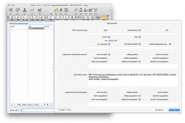

Ich nutze einen custom Karteieintrag. Und in diesem die «Art» Konrollkästchen. Hr. Thierfelder hat mir (als Auftrag) programmiert, dass nun in einem Feld «Befundtext» alle Texte zusammen gefasst werden, die ich mit Kontrollkästchen aktiviert habe. Also es wird der Text übernommen, der vor dem Kontrollkästchen steht, aber nur wenn das Kontrollkästchen angeklickt wurde. Wo ich keine Haken in einem Kontrollkästrchen gesetzt habe wird kein Text übernommen. Sie sehen das im Screenshot von Hr. Thierfelders Beitrag weiter oben.
Im Grunde gut. ABER: unglaublich aufwendig zu erstellen!
Im Prinzip einfach, aber wenn man EINE Abfrage erstellt hat müsste man diese ALS BLOCK kopieren können. Sie wiederholt sich ja im Grunde nur immer, man passt sie nur textlich an. Man kann aktuell nur einzelne Zeilen kopieren und muss diese dann mühsam runter ziehen und richtig einordnen (und dabei werden einem Änderungen von tomedo manchmal auch einfach wieder rückgängig gemacht, d.h. die verschoben Zeile springt zurück ...?!).
Einfacher wäre es, wenn man ganze Blöcke markieren und kopieren könnte. Dann müsste man im neuen Block nur noch einzelne Inhalte textlich anpassen und würde enorm viel schneller voran kommen. Bei «Textbausteine-Markoverwaltung» kann man in den «Programmiermodus» (von «Symbol» zu «Text») wechseln und seine Fragen im Block kopieren und dann anpassen. Diese Möglichkeit in den «Programmiermodus» zu wechseln hat man bei den custom-Katreieinträgen hier meines Wissens nicht.
Auch ist die für uns programmierte Abfrage funktionell 1A. ABER: man muss sie halt «händisch» zusammen setzen. Sie sieht (auszugsweise) so aus:
MRT-Untersuchung $($[lokosg]$,$[lokachilles]$,$[lokfuss]$,$[lokfreitext]$,KOMMAUND)$ $($[seiterechts]$,$[seitelinks]$,KOMMA)$ am $[datum2]$ ($($[untersucher2]$,$[untersucher3]$,$[untersucher4]$,$[untersucher5]$,KOMMA)$):
$($[lfta2]$,$[lfta3]$,$[lfta4]$,$[lfta6]$,$[lfta7]$,$[lfta8]$,$[lfta10]$,$[lfta11]$,$[lfta12]$,KOMMA)$.

Können wir mal einen screenshot von dem custom Formular (in der Karteieintragstypverwaltung) sehen?
Das ist noch nicht ganz fertig. Da sind noch Polituren nötig.
Ich finde es bereits jetzt: PERFEKT! Das ist GENAU DAS, was tomedo noch gefehlt hat! OK, man muss wirklich etwas Zeit, Gehirnschmalz und Geduld investieren, aber das Ergebnis ist nachher 1A!
Es ist übersichtlich, weil es Kontrollkästchen-Formular ist. Nix Listen zum Durchklicken und so (wie bisher mit den Fragen in tomedo).
Es generiert einen 1A-Fließtext, Dinge die angelickt sind erscheinen, Dinge die frei gelassen wurden erscheinen nicht. Kein Punkt, kein Komma, keine Klammern, wenn Felder nicht ausgefüllt wurden. Nix! Einfach ein schön konfigurierter Fließtext, der in die Kartei übernommen wird.
Es ist editierbar! Wenn meine MFA die ersten Sachen alleine abfragt und mir etwas nicht gefällt kann ich den Karteieintrag wieder öffnen, ein Kontrollkästchen anders anklicken und es wird im Fließtext geändert.
Ich habe mir am Anfang des Karteieintrags auch ein Freitext-Feld eingebaut, da kann ich mit Spracherkennung alles reindiktieren, was mit diesen Standardfragen nicht abgedeckt ist.

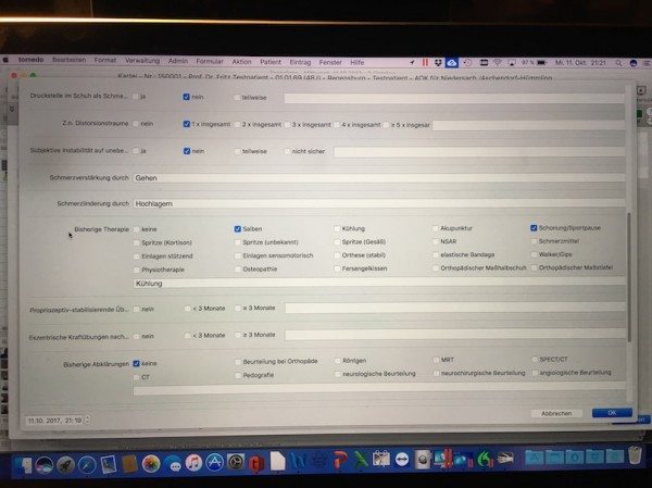

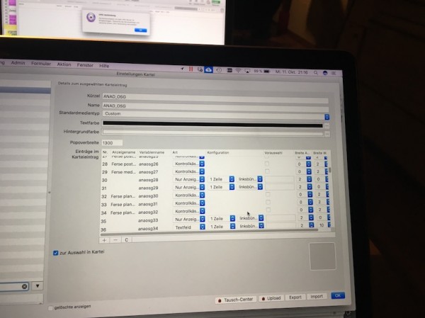

Ich habe Scrrenshots attached:
Ganz am Anfang seht Ihr das Freitext-Feld.
Dann kommen die Kontrollkästchen-Abfragen.
Ganz unten ist ein Textfeld, wo von tomedo der Fließtext hinein generiert wird, der dann schlussendlich in die Kartei übertragen wird.
So sieht der Karteieintrag aus:

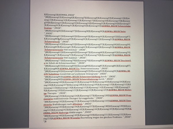

So sieht der «Befehl» aus, der die Infos sammelt und in einen Fließtext übersetzt. Dafür muss man aber an der «Thierfelder-Hochschule» einen Kurs besucht haben! Ist – finde ich ... – überhaupt nicht trivial.
So sieht das Ergebnis, der Karteieintrag aus. Am Anfang das Freitext-Feld. Dann die Kontrollkästchen zum Anklicken.
Und hier am Ende das Textfeld, wo von tomedo der Fließtext hinein generiert wird (aus dem Angeklickten und Eingetragenen), der dann schlussendlich in die Kartei übertragen wird. Beachtet: Zu den Kontrollkästchen kann man immer noch einen Freitext einfügen. Manche Felder habe ich weder angeklickt, noch Freitext eingefügt, dazu erscheint dann auch nichts im Textfeld am Ende! Auch kein Komma, kein Punkt, keine Klammer usw. Einfach ein sauber konfigurierter Text. Und wenn mir ein Klick in einem Kontrollkästchen nicht gefällt, oder ich Freitext ändern möchte: Einfach Karteieintrag nochmal öffnen, anpassen und der (generierte) Text ändert sich automatisch mit.
