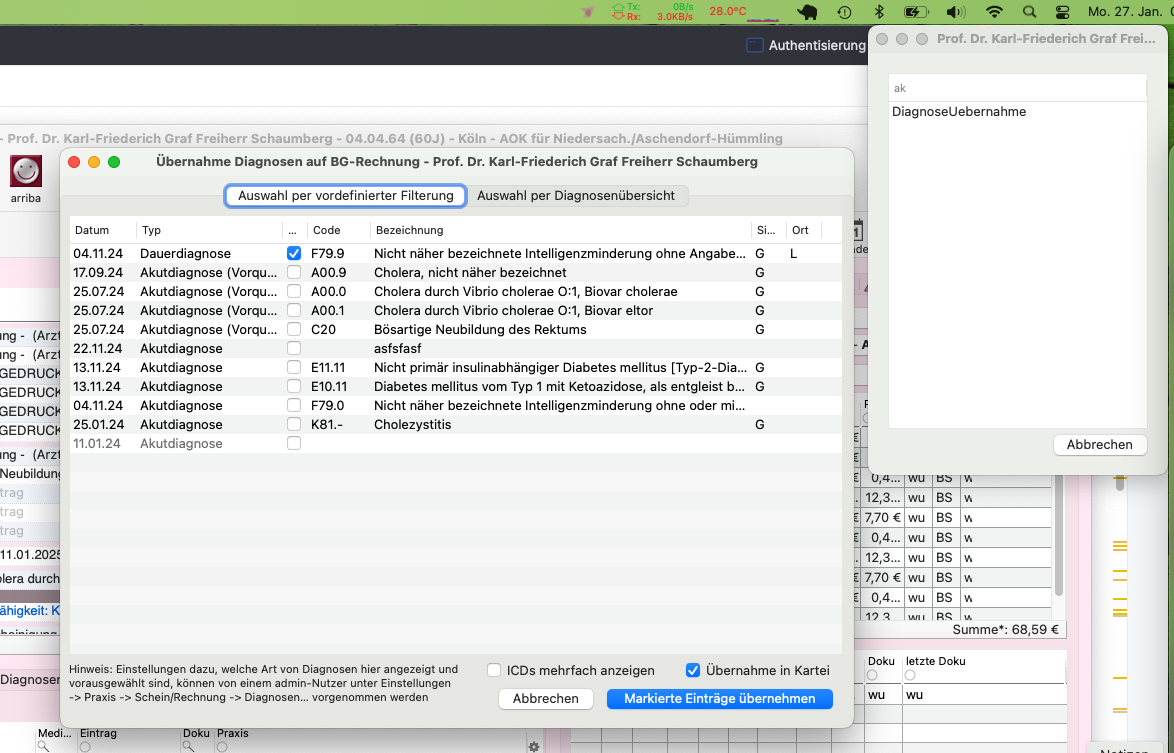

Sehr geehrter Herr Hanemann,
bei mir sieht das so aus (mit Akutdiagnosen):
Exakt dieses Fenster via Aktionskette zu bekommen ist ein Wunsch einiger Praxen die das DDI Fenster nicht bei Scheinanlage sehen wollen.
Ah, der Trick bestand jetzt bei mir darin, in den Tomedo-Einstellungen (Praxis->Schein/Rechnung->Diagnosen) DIAs erst feizuschalten. Jetzt werden diese bei mir auch angezeigt. Vorher waren nur DDIs.
Mal schauen, wie meine Damen das schaffen umzusetzen.
Danke und Grüße, O. Hanemann
