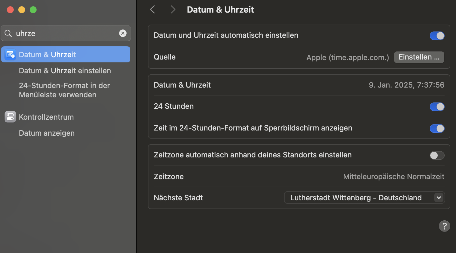

Am Mac kann man die Automatik rausnehmen - siehe Bild
Guten Tag Herr Mirlach,
Momentan gibt es da nur die von Herr Dr. Klemenz vorgeschlagene Lösung.
Wir arbeiten langfristig daran, dass der tomedo Kalender vollständig von 0-24 gehen kann aber momentan erzwingt der Aufbau leider, dass Termine an genau einem Tag sind - deswegen (und wegen der Zeitumstellung) sind der Anfang und das Ende des Tages abgeschnitten.
