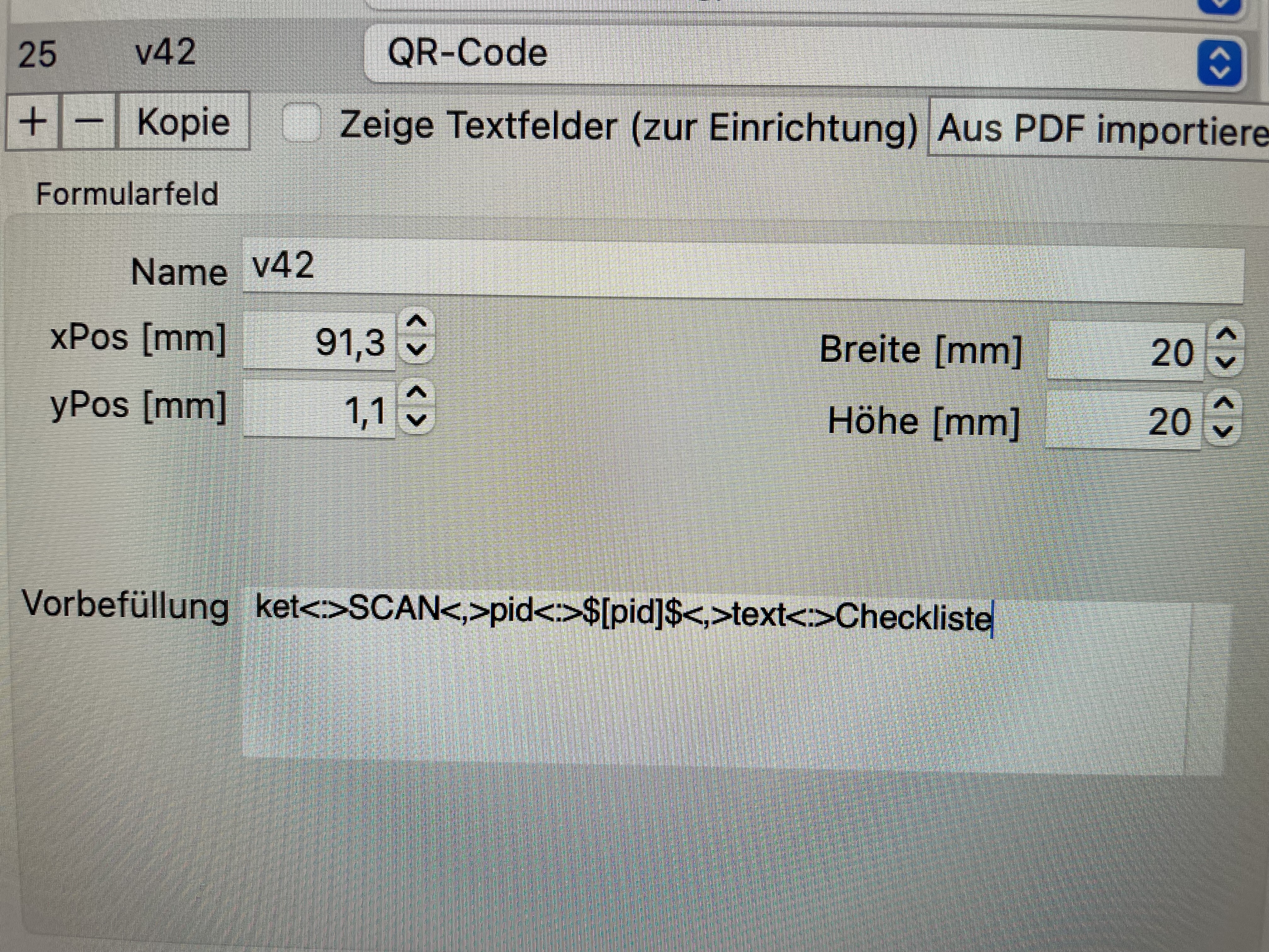

Den Vorgang des Scannens und Zuordnens möchte ich gerne mit dem automatischen Datei-Import über QR-Code vereinfachen. Das Ziel wäre, das auf die Dokumente ein QR-Code gedruckt wird, den Tomedo in dem gescannten Dokument erkennt und den Scan direkt in der Kartei des Patienten hinterlegt, ohne dass eine manuelle Zuordnung erforderlich ist.
Grundsätzlich müsste diese Funktion gegeben sein: "https://support.tomedo.de/handbuch/tomedo/import-export/automatischer-datei-import/"
Das entsprechende Feld "Bilddateien über QR-Code zuordnen" in den Tomedo Einstellungen unter Karteikarte habe ich aktiviert, einen Importpfad angegeben in dem die Scans auch tatsächlich landen, als Dateifilter u.a. *.pdf, Intervall 5000, Default Karteieintragstyp "SCAN" hinterlegt und einen Patienten für nicht erfolgreiche Zuordnungen angegeben. Auf die Dokumente wird erfolgreich ein QR-Code gedruckt, der mit dem Handy lesbar ist, z.B.: "ket<:>SCAN<,>pid<:>67439<,>text<:>Checkliste Test". Die Tomedo Server-Tools wurden neugestartet.
Dennoch landen leider alle Scans in der Kartei des Patienten, der für nicht erfolgreiche Zuordnungen hinterlegt wurde.
Können Sie mir auf Basis der Informationen einen Vorschlag zur Problemlösung machen?

Lieber Herr Becker,
vielen Dank für den Input!
Der gedruckte QR-Code gibt korrekt die ID des Patienten wieder, aus dessen Kartei heraus das Dokument generiert wurde. In dem Beispiel oben: 67439. Der verwendte Code im Custom Formular zur generierung des QR-Codes ist: "ket<:>SCAN<,>pid<:>$[pid]$<,>text<:>Test"
Der für nicht erfolreiche Zuordnungen in den Einstellungen und Kartei angegebene Patient ist 67438, bei dem die Scans dann leider bisher alle landen.
Im Anhang die Einstellungen.

Lieber Herr Hofmann!
Könnte es sein, dass sie eine Datei analysieren möchten, die vorher vom Scanner in ein PDF umgewandelt wurde? Siehe den roten Hinweis in ihrem ersten Bildschirmfoto.
Lieber Herr Cepin,
vielen Dank für den guten Hinweis.
Ich habe den Scanner auf *jpg umgestellt, die Scans landen auch als *jpg im Lauschordner aber werden in Tomedo wieder dem Patient für nicht erfolgreiche Zuordnungen zugewiesen.

Ich scheitere auch an diesem interessanten Feature
Ich habe noch das Häkchen bei "kann kein Patient über QR-Code bestimmt werden'...
Die Scan Datei wird von tomedo nach wenigen Sekunden aus dem Verzeichnis gelöscht, aber nicht importiert.
