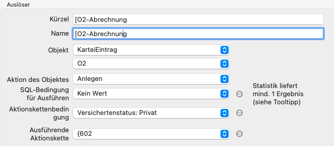

Sehr geehrter Herr Koopmann,
das haben Sie selbst in der Hand. Sie können sich Aktionsketten für private und gesetzliche versicherte anlegen und die entsprechende Kette ausführen oder mit aktionskettenbedingungen automatisieren was ausgeführt wird.
Hier dann die entsprechende Aktionskettenbedingung, die z.B. bei uns abgefragt wird, wenn O2 - Pulsoxy dokumentiert wird:
Die dazu passende Aktionskette:
und der passende Auslöser:
Vielleicht hilft das ja weiter.
Schönen Tag zusammen!
