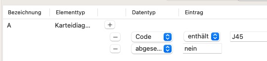

vielen Dank für Ihre Antwort. Leider funktionieren bestimmte Marker immer noch nicht so, wie ich es mir wünsche. Vielleicht übersehe ich ja etwas, daher demonstriere ich hier mal meine Einstellungen.

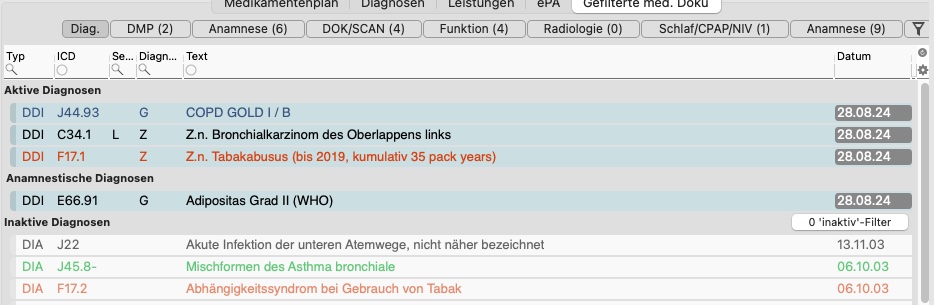

Hier ist ein Beispiel eines Patienten, bei dem eine aktive Karteidiagnose COPD dem Marker "COPD" (Code enthält "J44" und abgesetzt "nein") korrekt auslöst. Eine ältere Diagnose Asthma ist als inaktiv markiert gesetzt und führt aber doch zum Auslösen des Markers "Asthma" (Code enthält "J45" und abgesetzt "nein").
Haben Sie eine Idee dazu?
Marker Asthma:
Hallo Herr Baumann,
ich sehe gerade, dass die Abfrage momentan nur für manuell abgesetzte Diagnosen funktioniert und nicht für solche, die automatisch auf abgesetzt gesetzt wurden. Das ist vermutlich der Grund für Ihr Problem.
Ein Ticket dazu ist angelegt. Ich werde mich um die Umsetzung kümmern.
