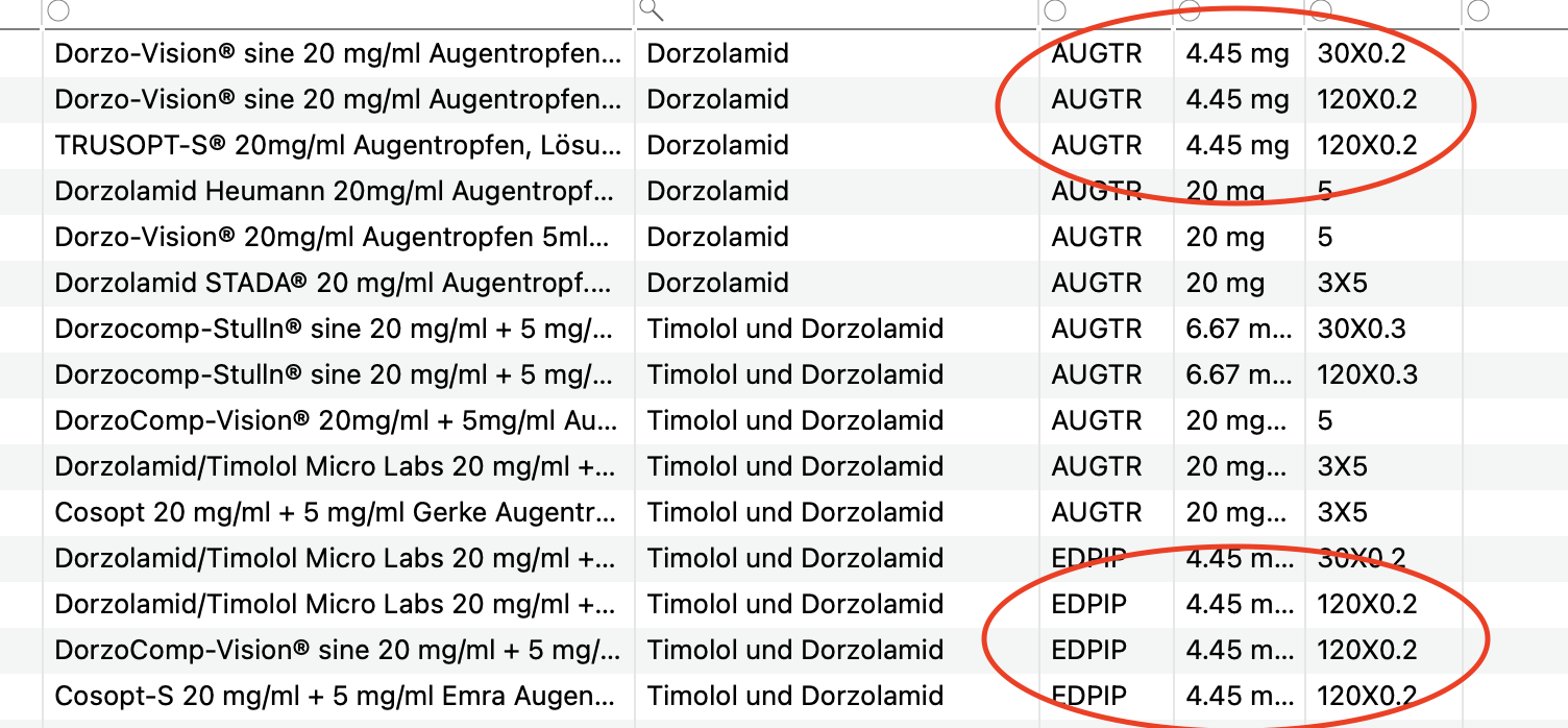

Gleiches Problem bei Augentropfen in Einzelophthiolen. Da steht dann auch Stück, statt Tropfen in der Dosierung.
Gibt dann schon mal Diskussionen mit Patienten, die meinen, dass sie die gesamte Ophthiole ins Auge tropfen müssen anstatt nur einen Tropfen.
Unser Datenlieferant stellt zu jeder Darreichungsform nur eine gewisse Auswahl von möglichen Dosiereinheiten zur Verfügung, von welcher wir aus Gründen der Konsistenz nicht abweichen. Für die Darreichungsform "EDPIP" (Einzeldosis-Pipetten) stehen als mögliche Dosiereinheiten derzeit nur die Einheiten "g", "Stück" und "ml" zur Verfügung. Wir haben unseren Datenlieferanten bezüglich einer Erweiterung der möglichen Dosiereinheiten um die Einheit "Tropfen" bereits Kontaktiert. Vielen Dank für diesen Hinweis.
Gibt es Präparate in Einzelophthiolen, welchen nicht die Darreichungsform "EDPIP" zugeordnet ist?

Vielen Dank für die Rückmeldung. Schnelles Beispiel, ja, gibt es leider.
