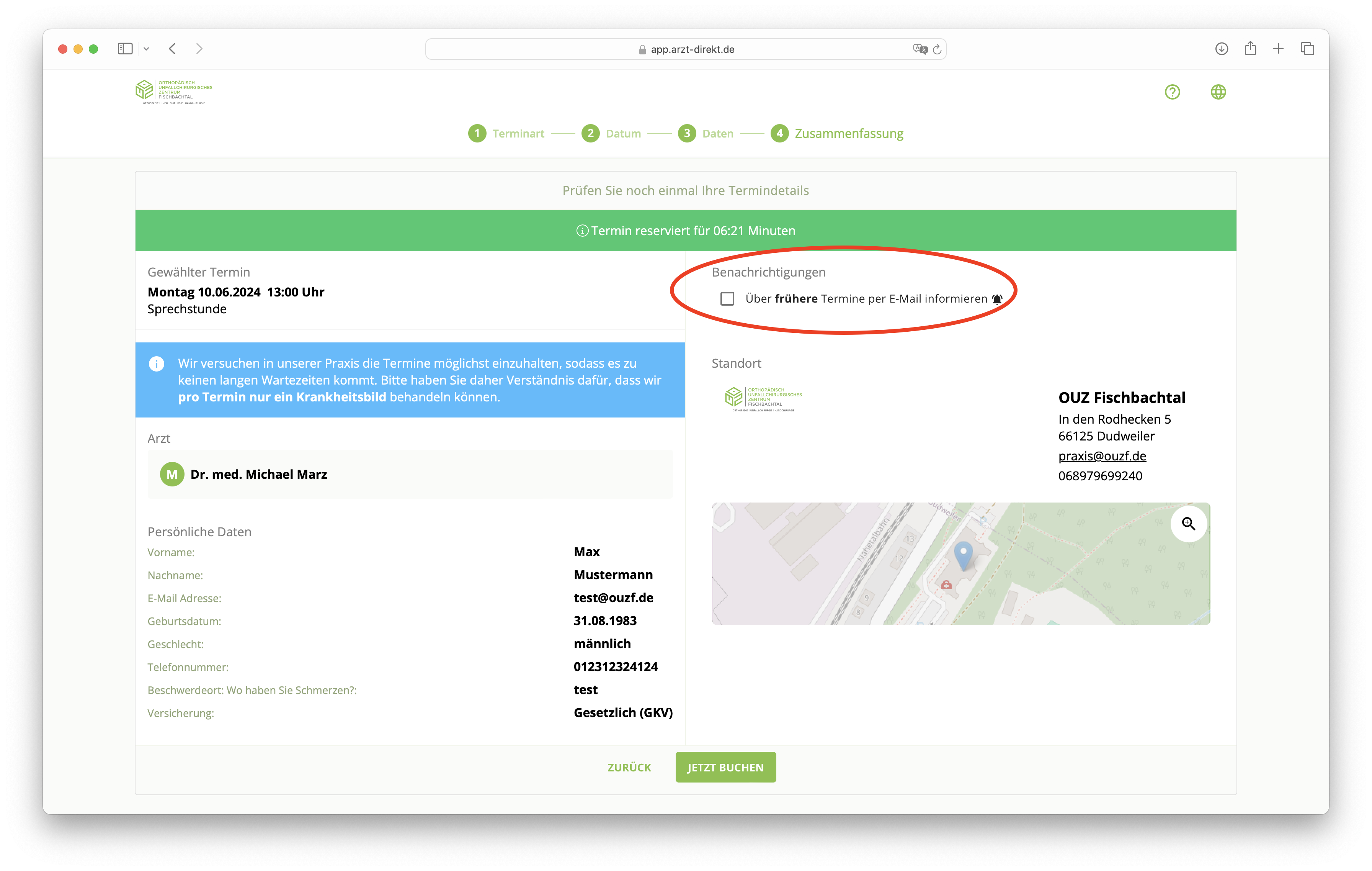

Durch den tomedo-OTK bekommt man einen abgesagten Termin auch direkt wieder gefüllt: Man kann die Warteliste für Terminarten aktivieren. Sobald dann ein Termin storniert wird, erhalten Patienten, die einen späteren Termin (auch Tage oder Wochen später haben) eine eMail und können Ihren Termin verschieben.
Wo aktiviere ich die «Warteliste»? Ich finde nur «Warteschlange». Und auch da ist mri die Konfiguration ad hoc nicht klar .....
In der Onlinekonfiguration unter Einstellungen -> Onlineterminkalender -> Terminarten -> Terminart wählen -> Extras
Der Patient kann dann am Ende des Buchungsprozesses aktivieren, dass er gerne über frühere Termine informiert wird.
Ich weiß nicht mehr genau wie der Algorhythmus war, aber alle 10 Minuten (?) erhalten die nächsten x (??) Patienten eine Mail, dass ein früherer Termin freigeworden ist, bis dieser wieder besetzt ist.
@Frau Poslovsky: wie war nochmal genau der Algorhythmus?
VIELEN DANK! Hab gerade nachgeschaut: diese Funktion war schon aktiv bei uns.
Hier noch der aktuelle Algorhythmus:
https://forum.tomedo.de/index.php/70602/otk2-warteliste?show=70602#q70602
Inzwischen werden übrigens immer alle 10 Minuten die nächsten 10 Patienten informiert.
